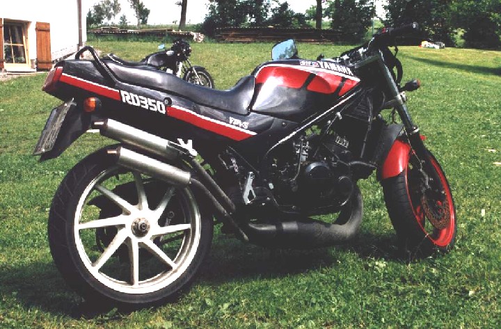

Mach mal,
und dann hübsche Fotos hier rein stellen.
Bist nicht der Erste. Siehe Anhang.
Wenn ich mich recht entsinne waren die Pötte von der AF1 oder den ersten RS125.
