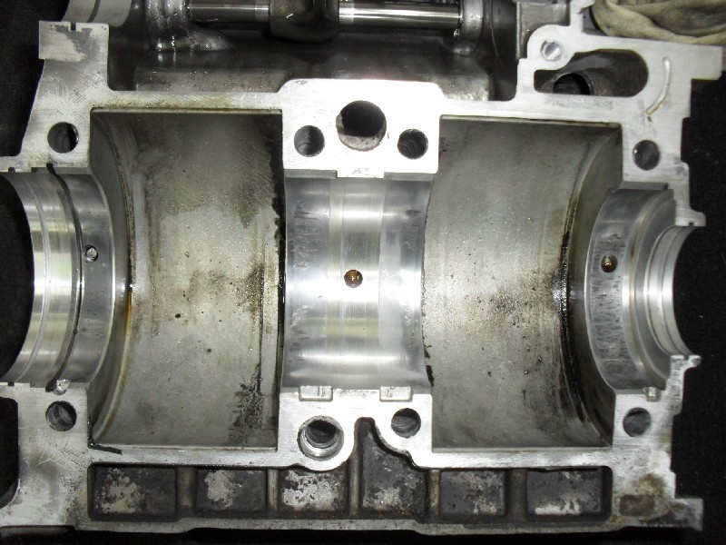

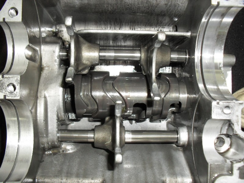

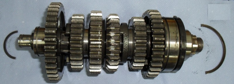

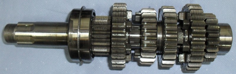

Hab gestern den Motor und das Getriebe auseinander geputzelt.
Die Getriebe-Zahnräder , Schaltgabeln, Wellen, etc... alles ohne Macken.
Weder Abriebstellen sind zu sehen noch Abnützungen an den Zahnrädern.
Metall-Abriebspäne hab ich auch keine entdecken können.
Am Gehäuse sind allerdings in den Lagerführungen leichte Macken zu sehen.
Die Lager selbst haben sich nicht "mit gedreht".
Ich vermute, dass diese Macken eher durch Vibrationen entstanden sind.
Man kann sie eher "sehen" als spüren.
Ich denke, dass ich das so lassen werde ohne da dran herum zu werkeln
und dann alles noch schlechter mache....

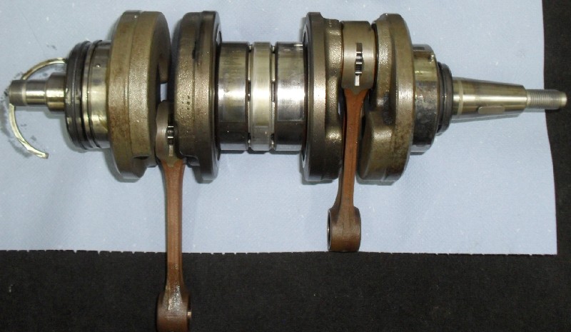

An der Kurbelwelle kann ich auch keine Fehler finden.
Die Pleuel haben kaum Spiel, nach oben hin gar keines.
Die beiden äußeren Lager werde ich aber erneuern.
Vielleich kann mir ja noch jemand sein Urteil zu den Teilen verklusen.
Danke schon mal für eure Geduld mit meinen Halbwissen. :roll:
Beiträge: 3076
Ich war von Anfang an der Meinung, dass du den Motor hättest zusammenlassen können. Also, bau zsamm und geh fahn.

Na, das sind ja gute Nachrichten. :)
Ich hab den zerlegt um gaaaanz sicher zu sein, dass da nix is.
Und jetzt kann ich das Gehäuse auch viel besser Glaskugelstrahlen und
dann lackieren.
Dann schaut alles wieder wie neu aus und mein Gewissen hat keine Beulen.
Bin schon neugierig was dann noch kommt, wenn ich die Vergaserei
einbaue und die ganzen Einstellungsarbeiten anstehen.
Jedenfalls hat`s bis jetzt voll viel Spaß gemacht, so eine alte Ölschleuder
wieder auf Vordermann zu bringen.
georg_horn hat geschrieben:Ich war von Anfang an der Meinung, dass du den Motor hättest zusammenlassen können. Also, bau zsamm und geh fahn.
Das macht man aber nicht,weil man mit gerade diesem wirklich guten Motor ein völlig unnötiges Lotteriespiel eingeht. :?
Poliere aber nicht die Lagersitze ....lass da nichts dran kommen ausser einem weichen Lappen. Du hast da wirklich einen TOP Motor bekommen :wink: .
Das ist schon so etwas wie ein 6er im Lotto.
Beiträge: 3076
Meine Logik als bekennender Pfuscher: Wenn er wirklich gut ist geht er auch nicht kaputt. Wenn er schlecht ist wird das was kaputt geht eh ausgetauscht. Aber lassmers dabei, da hat jeder seine eigene Filosofie... ;-)

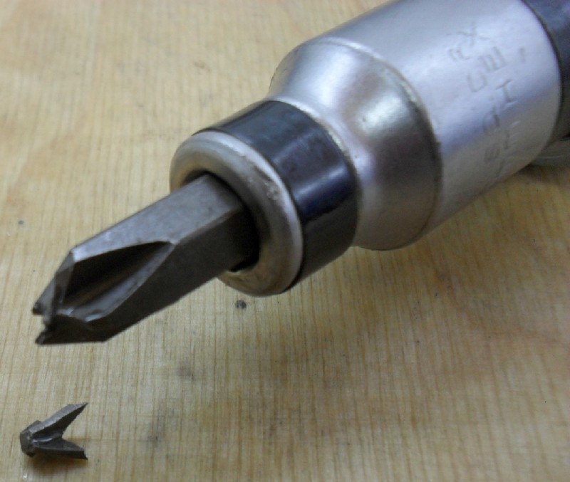

Speed Freak 89 hat geschrieben:Fü die butterweichen Kreuzschrauben braucht man nur den passenden Schraubenzieher.
Dann sieht man nicht einmal, dass sie gelöst wurden.
Die bei uns üblichen Philips Schraubenzieher haben ein anderes Profil als die Japanischen.
Die Philips Schraubenzieher haben sogar ein Profil das bewusst dafür sorgt, dass der Schraubenzieher ab einem gewissen Drehmoment aus der Schraube rauskommt... Patentierte Idiotensicherung/Überziehschutz für die amerikanische Fließbandproduktion.
Natürlich kontraproduktiv wenn man eine Schraube wieder lösen muss :roll:
Seit ich mir aus einem japanischen Baumarkt einen Satz mitgenommen hab haben selbst schon vorher zernudelte Kreuzschrauben ihren Schrecken verloren.
Ein Wort noch zu den "Butterweichen" Kreuzschlitzschrauben:
Der Bit hat bestens gepasst, die Schraube hat weiterhin keine Macke, aufgegangen
ist die aber trotzdem nicht.
Ergebnis:
Schlagschrauberbit gebrochen.JPG (86.78 KiB) 1216 mal betrachtet
