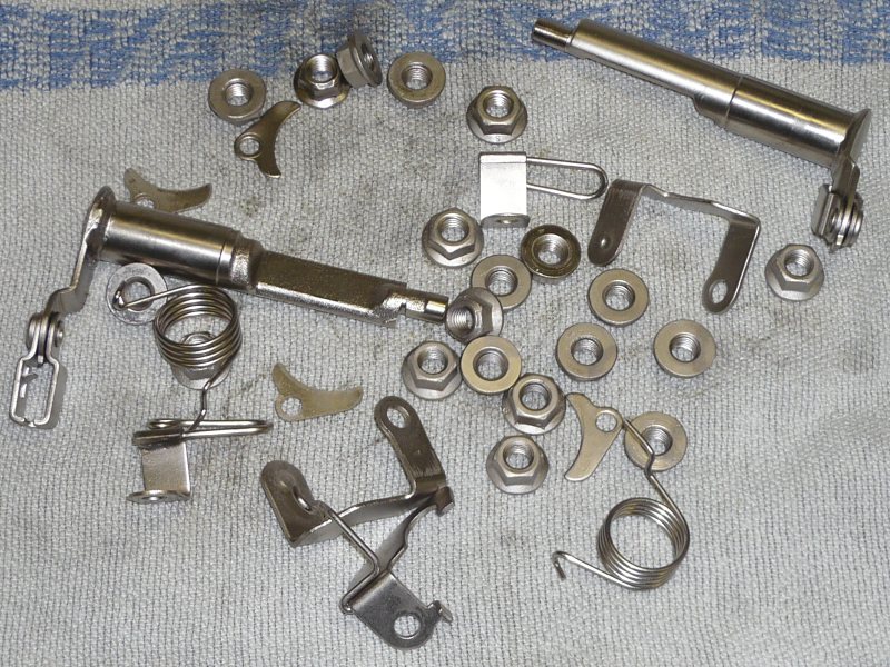

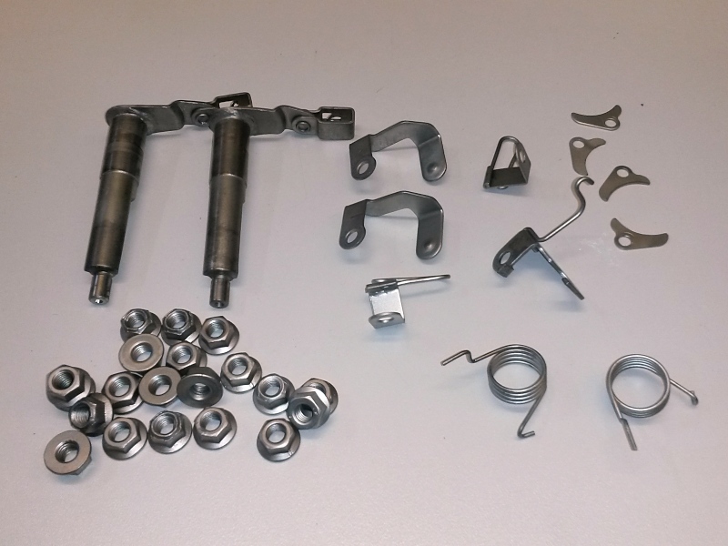

Heute sind übrigens meine Teile in die Galvanik gegangen. Wenn ich Glück habe sind die zum WE wieder da. Dann kann ich wieder basteln! :)
Folgende Teile werden nun chemisch vernickelt. Lasse direkt etwas mehr machen, kostet ja nix! Bild
Werde nun die Tage mal einen kleinen Test machen bezüglich der Benzinfestigkeit. Ich nehme dazu den Spacer, welchen ich zur Abdeckung des Kurbelgehäuses mitlackiert habe. Bin gespannt und werde berichten...
Ansonsten sehen die Teile wirklich gut aus.
Ich glaube aber mittlerweile, dass es besser gewesen wäre, hätte ich zuerst mal einen Test gemacht. :?
Naja, war das erste mal. Da darf auch mal was schief gehen. :wink:

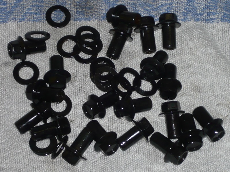

So, zumindest habe ich nun schon mal alles zusammen um in Kürze weiter basteln zu können! :)
Da wären zum einen mal meine Teile, welche nun vom vernickeln zurück sind. Die waren zwischenzeitlich in der Galvanik verloren gegangen. Habe aber nun alles wieder zusammen.

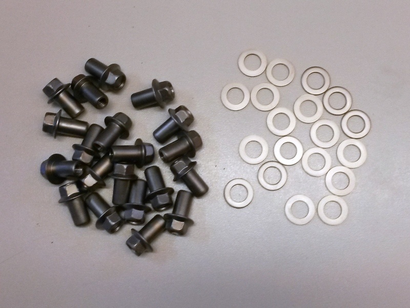

Desweiteren die Zylinderkopfschrauben nebst Scheiben. Diese hatte ich vorher gestrahlt und anschließend brüniert. Nun haben diese wieder einen kräftigen Schwarzton! Selbstverständlich sind hier auch bereits alle Gewinde nachgeschnitten worden. Das mache ich übrigens überall!
Ich habe nämlich kein Bock auf schwergängige Gewinde!

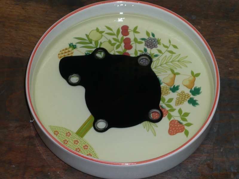

Ach ja, und dann schwimmt noch der mitlackierte Wapudeckel in Benzin. Nun wird sich zeigen, ab wann ich hier mit Auflösungserscheinigungen rechnen muss.
Wir werden sehen... 8)

Nur mal so zum Verständnis. Wäre es denn nicht besser die Gewinde mit einem Gewindeformer wieder in die richtige Form zu bringen?
Beim Nachschneiden wird doch von den Gewindegängen das Material entfernt. Mit einem Gewindeformer würde es wieder an die richtige Stelle gedrückt, oder?
Hallo Uwe!
Ja, im Grunde genommen hast du natürlich Recht!
Da ich aber mir aus meinen Ersatzteilen stets das jeweils Beste heraus suche, nehme ich natürlich nur Teile, an denen das Gewinde in Ordnung ist.
Meistens befindet sich hier aber nur Dreck, Rost oder sonstiges im Gewinde. Dieses möchte ich aber nicht so gerne in das Material reinquetschen, deshalb schneide ich praktisch nur die Mocke da raus. Ist auch nach dem Strahlen definitiv besser, als die im Gewinde verbleibenden Glasperlen ins Gehäuse oder sonst wo hin zu drücken. Zumal dann der Gewindeformer vermutlich fressen würde!
Bei einem deformiertem Gewinde sieht das natürlich anders aus. Hatte aber bisher keines!
Dient also praktisch nur zur Reinigung!
Gut! Habs verstanden .. Danke.
