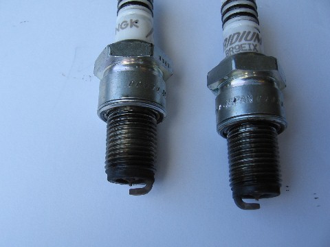

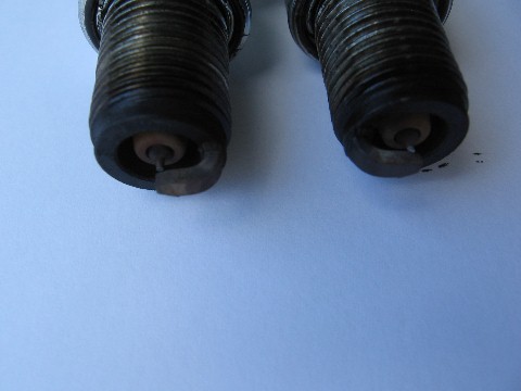

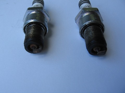

Kerzen mal draußen gehabt ???
Kerzenbild ???
Klingt fast so als ob kein Saft oder zu wenig Saft nachkommt ...
Kommt zu wenig magert sie ab (helles Kerzenbild)
Versuchs mal mit langsam aufziehen ...
Geht se dann bekiommt se net genug Sprit ...
Zu mager heißt auch höhere Temp !

Wie issen dein Kerzenbild ???

So:
