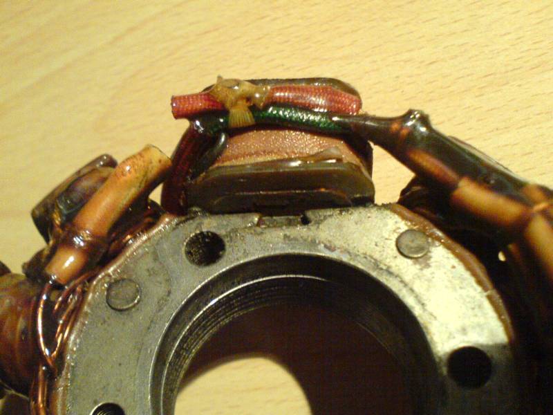

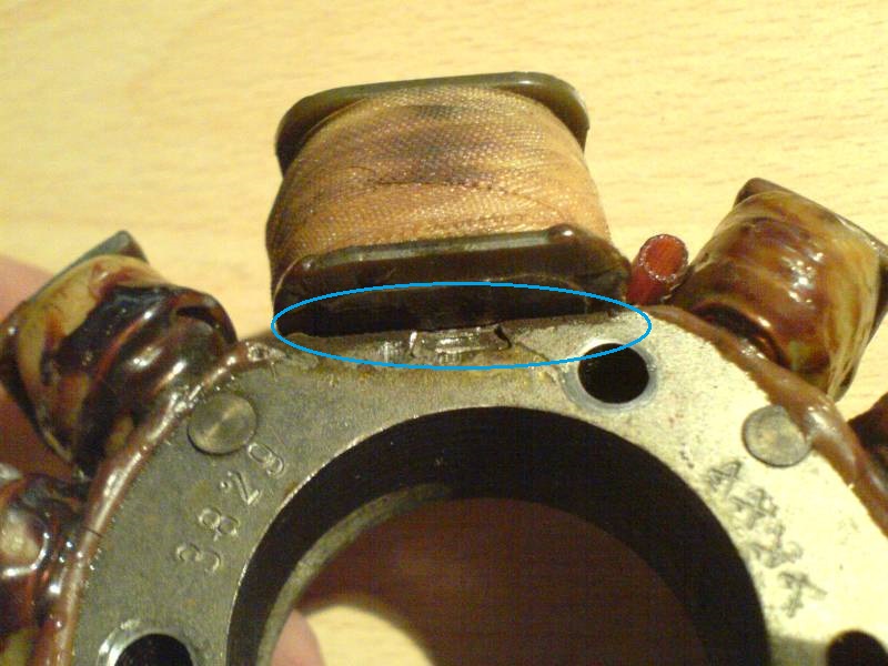

Hallo Forum,
habe ein neues Problem....
Viel muss ich nicht sagen, schaut euch doch am besten das Video an.
Wie man sieht ist das Teil lose, nur wie bekomme ich das wieder fest?
Ist Knetmetall eine Lösung? Das hätte ich gerade da.
Da das Polrad recht heiß wird, schon mal vorab, das Knetmetall hält dauerhaft 260 Grad aus.
Habe aber erlich gesagt keine Vorstellung wie heiß so ein Polrad wird.
Bin aber auch für andere Vorschläge offen.
Edit: Noch mal 2 Bilder wie es befestigt ist...
LG Fabian
Der Hans hats mal genau gemessen, waren ca. 180° für die RD 350 YPVS Lima. Kleben würde ich mit JB Weld, dem Auto Weld. Soll bis 315° machen, ich habe damit nur die besten Erfahrungen gemacht.
http://www.ebay.de/itm/J-B-Auto-Weld-de ... 27bf895944
Limawicklungen habe ich aber auch schon mit 24Stunden Epoxi geklebt (mit dem Fön erhitzt), das hält auch.
Das sich Wicklungen auf der Lima mit den Jahren lockern bis zum Kurzschluss, ist nichts unnormales. Yamaha war mit dem Tauchlack oft zu sparsam. Nur manche 31k Limas sind top vergossen.

danke dir Holli.
Im moment habe ich das Hier:
http://www.petec.de/index.php?id=238
Ist halt zum kneten, bin mir nicht sicher ob eine flüssige Variante besser geeignet wäre.
Wie könnte ich denn am besten das Teil wieder fest bekommen?
So wie im gezeigtem Bild, natürlich voher säubern und evtl. stark anrauen oder mit dem Dremel ein paar Zacken einarbeiten und dann an der Kante die Knetmasse anbrigen?
LG Fabian
Bremsenreiniger drauf sollte reichen. Ich würde aber flüssigen Kleber nehmen, der läuft nämlich in alle Ritzen. Der JB hält auch wie die Pest, mit dem Fön etwas angewärmt wird der noch flüssiger, härtet noch besser durch.
Knetmasse NICHT mit den Fingern kneten,durch die fettige Haut kann das manchmal nicht halten. Da hatten wir schon Probleme in Lichtenberg bei der Kühler-Reparatur.
Also was Du jetzt machst, musst Du selber wissen :wink: .
Vielleicht kommt noch eine andere Empfehlung.
JB bekommste auch im Praktiker-Baumarkt.
Wie wärs mit einem MAG Schweisspunkt, dann schnell mit Luft kühlen?
Beitrag von manicmecanic »
Ich kanns nicht richtig sehen....ist der ankerkern da gebrochen ?
Falls ja würd ich sagen vergiß es...und ich bin keiner der schnell teile in die tonne drückt
Gruß Richard

Hallo Forum,
Richard da ist nichts gebrochen.
War heute beim Brummi, der hatte genau das richtige um das Teil wieder fest zu bekommen.
Habe eben alles wieder zusammengebaut, aber das Klingeln ist immer noch da.
Also das ist Neu nicht das alte Sirren, das war die Kette die am Kettenschutz ab un zu geschliffen hat.
Am Polrad ist nichts zu erkennen und der Stator sitzt fest!
