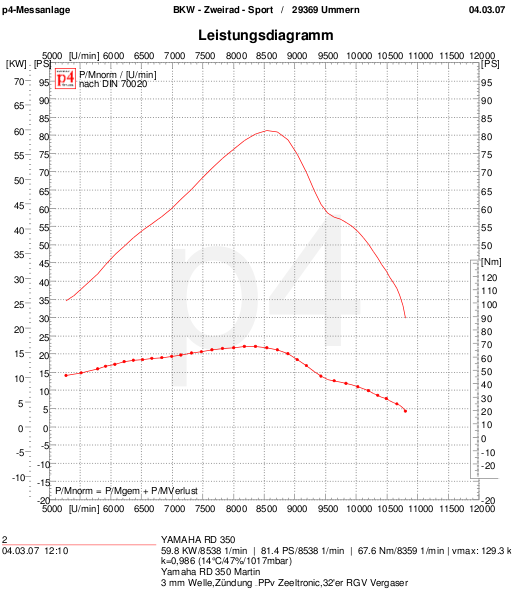

Im Anhang findest Du eine Kurve meiner Renn RD von März 2007. Hat auch > 80 PS an der Welle auf identischem Prüfstand wie deiner - nur halt Drehzahl- und Nervenschonend mit 1WW Pötten. Moped biste ja selber schon als Einstiegsdroge gefahren.
Die schlechte Nachricht: Dasselbe hat auf Marcos Prüfstand eben nur 70 Pferde ...
Für sich betrachtet ist deine Kurve nicht schlecht, aber 11.000 U/min braucht's dafür sicher nicht. Da sehe ich mit den 20.000 km schwarz, wenn Du das öfter nutzt.
Heißer Tip: Hol dir die Borut bzw. Ignitech. Damit holst du nochmal gute 10 Pferde.
