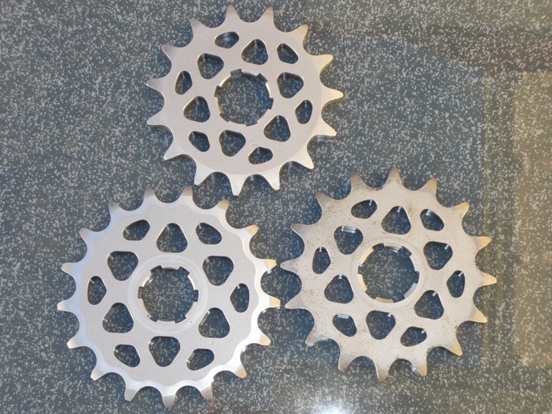

Heute habe ich mal wieder die Erodiermaschine angeschmissen und mir eine Reihe Ritzel erleichtert!
Nun habe ich für jede in Frage kommende Übersetzung das passende Ritzel.
15, 16 und 17 Zähne.
Kettenräder aus Alu möchte ich mir auch bald machen... :wink:

Hallo Christian,
tolle Arbeit wie immer, sieht aber auch aus wie ein Wurfstern aus einem Kung Fu Film :_)
RD find ich gut !
RD 350 31K
NS 400 R
RSV4 Tuono FR
Genau daran musste ich auch als erstes denken @Wolfgang, ich hatte den Bruce Lee sofort im Kopp :lol: .
Aber trotzdem wie immer 1A Arbeit Christian :wink: .
Ich muss das mal sagen hier: Du bist der Einzige dessen Arbeiten ich blind verbaue.....weitere Prüfung einfach Zeitverschwendung :!:
Nix Wurfsterne! Waren fertige Ritzel die ich teilweise schon länger hier rumliegen habe.

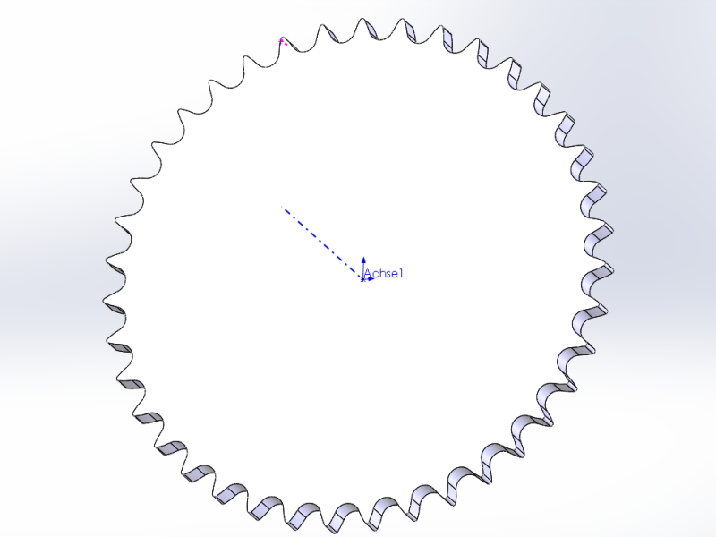

Heute habe ich mal angefangen Kettenräder zu konstruieren, Leider habe ich keine Software zur Verfügung sondern musste die Kettenräder praktisch selber konstruieren. Dazu bedarf es natürlich zuerst einmal dem Studium diverser Lektüre über kettenräder.
Habe es aber schließlich hinbekommen! :)
Material ist auch schon bestellt! :)
Werde mir jeweils ein Kettenrad mit 39,- 40,- 41, und 42 Zähnen schneiden.
Dann habe ich zumindest erst mal eine gewisse Auswahl was die Wahl der Übersetzung angeht.
@Holli: Dein Vertrauen ehrt mich, aber ich wäre froh wenn ich mir auch selber immer so sicher wäre, dass das alles funktioniert was ich hier baue. Ich mache nämlich auch Fehler! Und fast alles was ich hier mache, mache ich das erste mal. Da ist nichts von erprobt oder getestet. Das mache ich ja erst bei den Testfahrten. Und am WE schaue ich mal in meinen Motor rein um zu sehen wie sich meine bisherigen Umbaumaßnahmen bewährt haben. So lernt man einfach am besten! :wink:
Zuletzt noch ein halbfertiges Kettenrad mit 39 Zähnen als Konstruktion in Solidworks.
