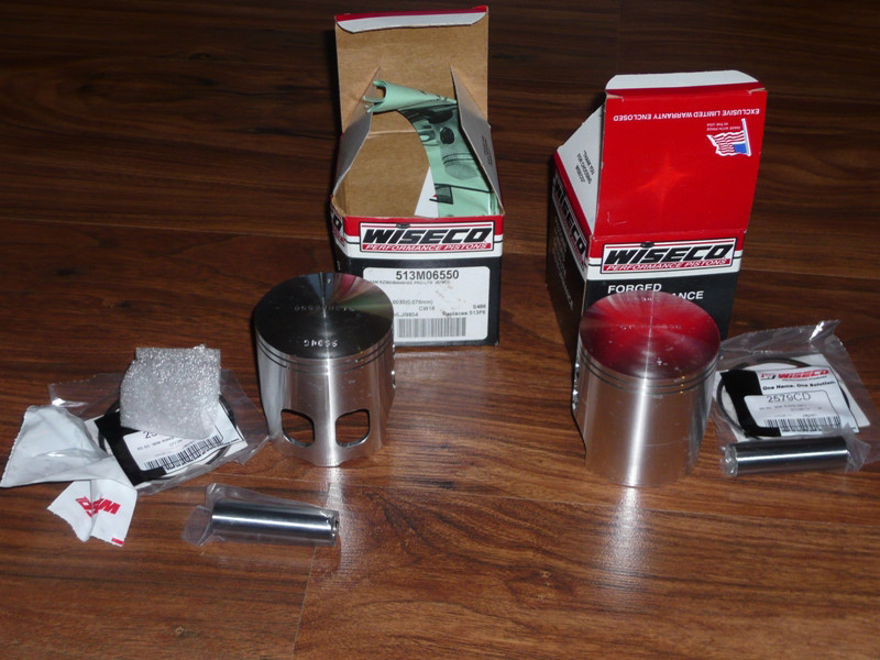

Hast doch mitbekommen, was mit dem Prox passiert ist. Ich fahre nun Wisecos. Denke aber, dass es kaum einen Unterschied macht, welche Schmiedekolben man verwendet. Die Festigkeit ist einfach höher! Ich habe diese ja noch bearbeitet. Verdammt zähes Material!!!
Ich fahre im Moment vorne ein Zahn weniger, also 16 Zähne! Mit original(17) bringt der 6ste Gang nix mehr. Würden wir nun noch mal eine Alpentour machen, würde ich ein 15er montieren.Silvio63 hat geschrieben:Was ist das für eine Übersetzung?
Ne du, lass ma...Silvio63 hat geschrieben:Sind da normale Gusskolben drinnen?
