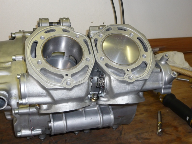

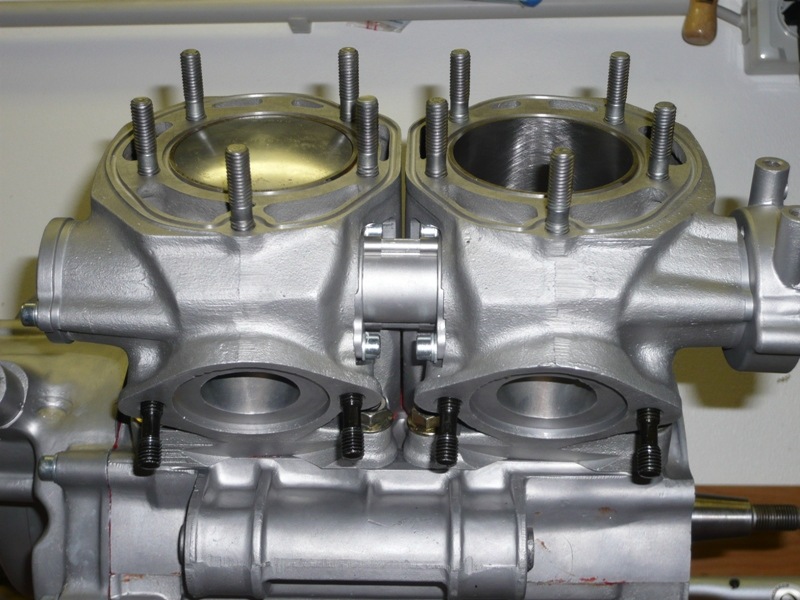

@Willi: Meine Zylinder sind neu gehont und haben folgende Maße:
65,53mm
65,54mm
Du meinst wirklich, dass ich dafür passende Kolben bekomme, wenn ich die bestelle?
Meine Wisecos, für diese Zylinder, sind schon sehr groß.(Laufspiel: 0,075mm; Herstellerangabe)
Meine Zylinder sind fast am Ende! Da kommt jetzt ne "richtige" Welle rein und gut ist!
Kolben kaufen und wieder bearbeiten geht auch nicht schneller.
Und noch eine Übergröße mit honen und Kolben wird sicherlich auch nicht billiger.

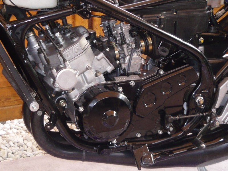

Sieht jetzt so aus:
Und jetzt sieht so aus.
Blöd ist jetzt nur, dass ich mir jetzt erst wieder Stopfen machen muss, für das Loch der Drehzahlmesserwelle! :?
Es geht aber voran! :wink:

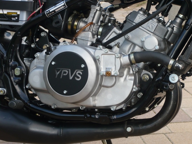

Motor ist drin und läuft! Bild
Video folgt... :wink:
PS: Das ich das einmal schreiben würde,- hab ich selber nicht mehr für möglich gehalten!
