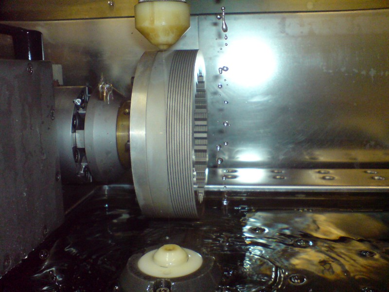

Hallo Willi!
Und wie würdest du solche Scheiben in dieser Qualität herstellen?
Ich habe diese damals mit Hilfe einer Rotationsspindel komplett drahtgeschnitten. Sowas kostet natürlich! :?

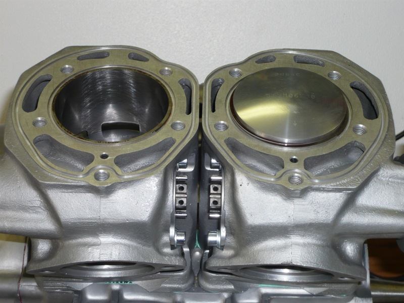

Habe meinen Motor fast komplett zusammen. Seitendeckel auch schon drauf und wollte nun noch meine Zylinder aufs Gehäuse schieben.
Doch plötzlich! :shock:
Was ist das? Meine Kolben kommen oben 5mm aus den Zylindern raus!
Falsche Pleuel! 5mm zu lang!
Ich kriege einen Anfall!!!
Kann mich kaum zurückerinnern, wann ich schon mal so sauer war! Bild
Wie kann man nur so blöd sein???

Ach reg´dich nicht so auf, mach einfach
5mm-Spacer drunter und gut ist.... Bild

Komm mal wieder runter hier. Knapp 3 Jahre lang ist Dir auch nichts aufgefallen obwohl Du die Welle damals so exakt ausgemessen hast.
Mach doch oben einen Spacer drauf wie es Holli auf seinem Monster-Umbau hat oder setz den Brennraum dementsprechend tiefer.

m.eckert77 hat geschrieben:Komm mal wieder runter hier. Knapp 3 Jahre lang ist Dir auch nichts aufgefallen obwohl Du die Welle damals so exakt ausgemessen hast.
Weißt du Micha, vor 3 Jahren wuste ich noch gar nicht, dass es auch längere Pleuel gibt. Und wir können ja mal ganz öffentlich alle Leser dieses Forums fragen, wer denn die Pleuellänge nachmisst, wenn er eine Kurbelwelle vom Überholen zurück bekommt.
Na, wer macht das?
Und von wegen "runter kommen": Mir wäre es auch lieber, ich würde mich nicht so aufregen. Aber weisst du was? Ich tue es trotzdem! Ich kann da nichts gegen machen. Ist einfach so... :?
m.eckert77 hat geschrieben:Mach doch oben einen Spacer drauf wie es Holli auf seinem Monster-Umbau hat oder setz den Brennraum dementsprechend tiefer.
Diese Aussage lässt den notwendigen Sachverstand vermissen! Wie man auf dem Foto sehen kann, befindet sich der obere Kolbenring bereits über Zylinderoberkante!

Nun da Du mir mit dem Zaunpfahl gewunken hast stellt sich mir die Frage, warum steht der überhaupt 5mm obenraus? Mir selbst sind nur Pleuel in 110 und 115mm Länge bekannt.

Baue gerade wieder auseinander. Weil ich das jetzt nicht mit Spacern, anderen Kolben, Brennraum, oder sonstwie beantworten möchte.
