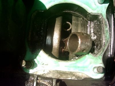

Zitat vom Racer: Tja so muß das wohl aussehen wenn bei 180 plötzlich so ein krachendes Klopfen von unten kommt.....
Billy unterstellt also auch dem Racer das der ne Zeit lang (ist kaum zu hören :roll: ) mit nem Kolben rumdüst der dauernd gegen den Kopf knallt???? Dann auch noch bei 180........wie taub muss man da sein?
Das will ich mal sehen.
Bei so einem Schaden ist es schwer die Ursache zu finden. Da kann schon länger ein kleiner Schaden zu einem grosen gewachsen sein,es ist daher vermessen dem Klaus (der ja dauernd Wellen macht und nicht schlecht) etwas zu unterstellen.

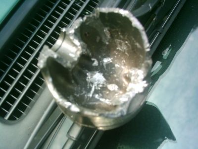

Der Kolben hat oben rundherum Berührungsspüren.
Wäre der Kolben vorher verreckt wären die Fläche rundum nicht so schön gleichmässig beschädigt.
Vielleicht weiss man das auch nur, wenn man selber mal einen ähnlich stuckatierten Kolben aus dem Motor gezogen hat.
Wenn das untere Lager defekt ist, knallt der Kolben an den Zylinder.
Der Kolben sieht am Rand nicht so aus als wäre es eine einmalige Berührung gewesen.
180 KM/ h sind 9000 Umdrehungen und somit um die 150 Umdrehungen pro Sekunde. ( Das zu deiner Ich unterstelle irgfendeinem, eine Zeit lang nichts gehört zu haben.)
Wenn das Pleuellager also verreckt ist brauchte es einen Bruchteil einer Sekunde, um das so auf den Kolben zu zeichen, oder wie soll das Bild deiner Meinung nach entstanden sein.
Also ist der Kolben noch ein paar mal hin und hergegangen bevor er sich aufgelöst hat.
Es kann also nur so passiert sein.
Wäre der Kolben fehlerhaft gewesen, so muste das untere Nadellager ja noch intakt sein, es ist aber nicht.
Oder?

Was mich an der Sache wundert ist das von dem unteren Pleuellager rein garnichts mehr übrig ist, meine erste Theorie war das sich das Pleuellager aufgelöst hat und damit den Kolben zerstört hat. Aber zu beweisen ist da nichts, denke ich, aber selbst wenn, gekauft habe ich die Welle im Mai 05 über eBay von Seeley.
Gelaufen ist das Möppi immer sehr gut, max. 10500 U/min Tacho 215km/h.
Gepfuscht habe ich beim Zusammenbau auch nicht, bin ich mir sicher.
Aber wie gesagt, ich habe nicht die Erfahrung und das Wissen zu sagen das Seeley mir eine schlechte Welle verkauft hat, will und kann ihm da keine Schuld zuschreiben!!
Ich weiß auch nicht!!!!

Der Kolbenschaden ist eindeutig ein Folgeschaden des Pleuellagerschadens.
Das Pleuellager bekommt Luft, der Kolben läuft vor den Kopf und wenn das Pleuellager blockiert, reißt es den Kolbenbolzen aus dem Kolben.
Das ist mir Freitag noch bei meiner TZR passiert, allerdings blockiert der Motor
mitsamt Hinterrad, der Kolben hält. Das Pleuellager hatte 450km gelaufen.
So etwas kann immer mal passieren.
Kolbenhemden zerbröseln nicht, sondern brechen in Stücken ab.
Wie sollte ein Stück Kolbenhemd das Pleuellager beschädigen.
Es könnte höchstens irgendwo verklemmen und die Welle oder den Kolben blockieren.
Wir haben schon Kolbenhemdstücke im Luftfilter gefunden und keiner hatte was gemerkt.

Aber es sollte doch nicht schon nach 5800km passieren, es sei denn man hat ne Seeley Welle verbaut, so scheint es mir.....
Eigentlich kann ich da ja von Glück reden das der Kolbenbolzen rausgerissen ist, stehendes Hinterrad bei 180km/h ist bestimmt nicht so Spassig, vor allem ohne Bremslicht :shock:
Die "Bremsung" hätte nur Rauchzeichen abgegeben, da hattest Du echt Glück 8)
Die alte Welle würde ich mit über 60.000 nicht mehr einsetzen, da riskierst Du ja den nächsten Schaden. Verschiedene Zylinderausführungen kann man schon nehmen, die Steuerzeiten müssten aber schon angeglichen werden.
