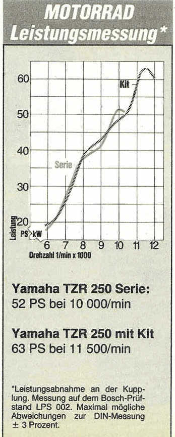

Anbei noch ein Diagramm einer Serien 31K.

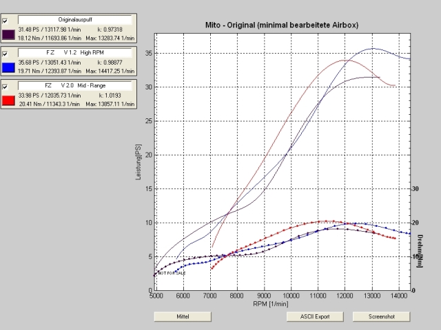

Wie groß ist der Anteil hier, der sich "Tuningauspuffanlagen" gönnt?
Welche sind dies in den meisten Fällen (denke mal Soni-X) und wieviel kostet der Spass?
Krieg ich arg auf den Deckel, wenn ich da ein wenig in Konkurrenz trete?*duck* :oops:
Ich hänge mal ein Leistungsdiagramm an. Sind zwei meiner Anlagen drauf. Auf V2.0 bin ich besonders stolz. Schööööööön viel Mid-Range :)
Ist zwar nur eine kleine Mito, aber hatte nichts anderes 2-taktendes da :oops:

:!: Das ist doch mal ne Leistungskurve(die Mid Range), Respekt.
Genau sowas suche ich für meine RD, Spitzenleistung zwischen 9 und 10k und nicht erst über 10k. Mit Druck aus der Mitte fährt es sich einfach schöner und passt meiner Meinug nach auch viel besser zum beinahe Klassiker :wink:
Wenn so eine Anlage fertig ist bin bin ich Interesiert....irgendwie finde ich nur üble Dreher(Jolly, Sonix,..) oder viel zu zahmes Material(Allspeed).
Nur bitte nicht das letzte Gramm bei der Materialstärke einsparen, lieber 2-3kg mehr, als das sich das Moped anhört als würde jemand in eine Gieskanne pinkeln, den angenehm dumpfen Ton will zumindest ich nicht eintauschen. Oben raus darf ja etwas Gebrüll sein nur durch die Stadt will ich keinen "frisierter Roller" Klang.

[rainbow]1.[/rainbow] Nicht erst über 10k? *hust* Die Mito bringt mit meiner "Mid-Range-Version" Peak bei etwa 12k und darauf wird´s wohl auch mit der RD hinaus laufen :oops:
Werde aber mit Sicherheit nicht sowas für die Allgemeinheit anbieten (was ich mit meinem Motor mache, ist ja egal, aber riskieren, dass andere Motoren draufgehen?! Neee...).
Da kann also durchaus so ein Ding bei rauskommen, was du dir wünschst.
[rainbow]2.[/rainbow]WENN diese fertig ist, geb ich noch bescheid, das glaub mal. Bis dahin wächst aber noch eine Menge Gras (leider).
[rainbow]3.[/rainbow]Ich gehe eher in die andere Richtung. Habe bislang aus 1mm Stahlblech gebaut. Für meine RD versuche ich mal 0,5er Edelstahl zu nehmen :twisted: Finde dieses rasselnde Geräusch einfach klasse 8)
Gehe dafür aber auch extra von 1mm auf 0,5 runter, um das noch gescheiter rausbringen zu können (bei 1mm Blech ist es denke ich noch in einem für dich vertretbaren Bereich).

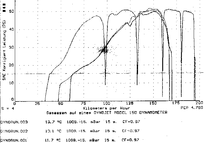

Das ist meine 1WW heute :oops:
Setup:
- Kolben + Zylinderbearbeitung ca. nach Stage 3 der Bibel
- TM30 noch nicht abgestimmt (HD=180, PJ=75)
- Soni-X VA
- VCDI
- PV Kurve14 Frank L.
Was läuft hier bei mir verkehrt?
Tipp: in originalzustand lief die Karre nicht über 150kmh. Jetzt sind es 180.
Kompression=8,5bar
Für jede Anregung bin ich dankbar :wink:

Vielleicht bringt ein bisschen spielen mit der PJ & HD noch etwas?
