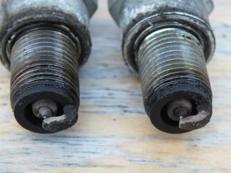

@HolliHolliheitzer hat geschrieben:Die 9ner Kerze würde ich drin lassen. In der LC fahre ich die auch.
Ist etwas mehr Reserve und die Temperatur reicht ,damit sie nicht verdreckt.
Holli
Dein Kerzenbild hat mich dazu gebracht auch mal wieder nachzuschauen.
Länger nicht kontrolliert, die Masseelektrode war schon deutlich abgebrannt, also neue reingemacht.
Was meint ihr - etwas mager ?
Kolbenböden auch beide trocken.
