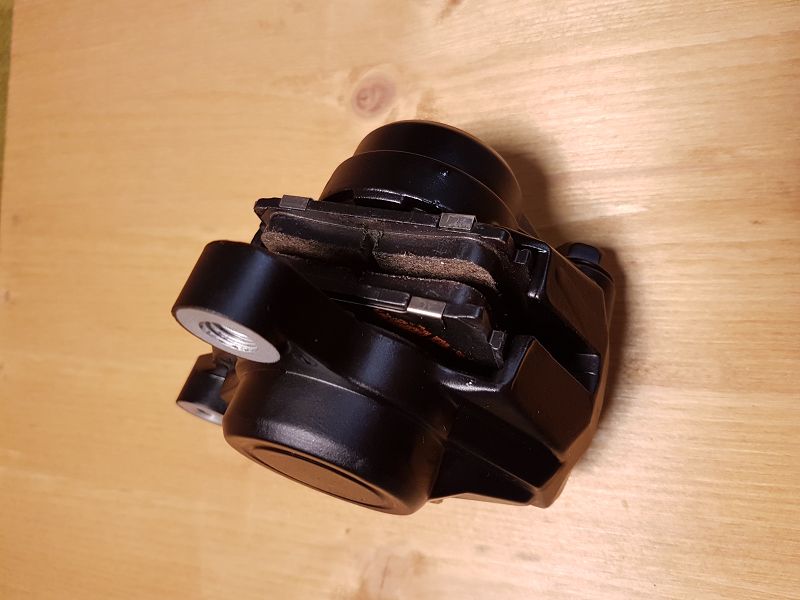

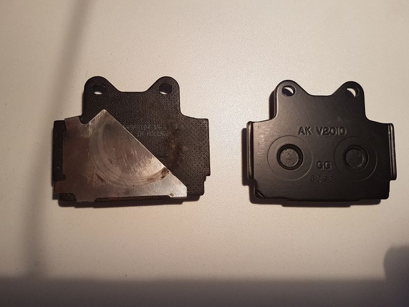

gestern sind die neuen Bremsbeläge von Yamaha gekommen.
Kann mir jemand sagen wofür diese dünnen Bleche an den Belägen sind. Bei den neuen waren die nicht dabei. Und bei den alten sind nur bei den Vorderbremsen welche dran. Habe mir beim Rausholen nicht gemerkt wie rum diese drin waren. Wofür sind die und brauche ich die überhaupt? Ist die Richtung egal?
Grüsse
Grüsse

Ah sorry,
wie rum weiss ich. Habe ein Foto.

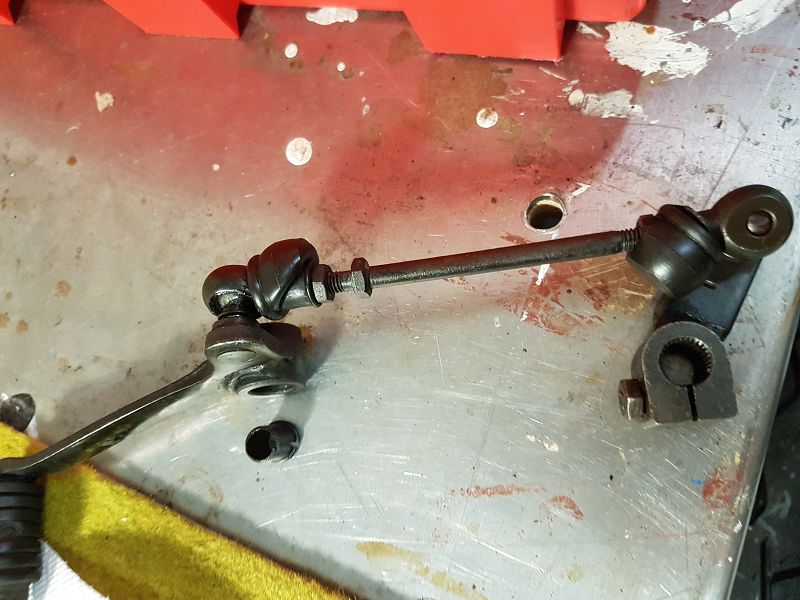

Vielleicht kann mir noch jemand von euch sagen ob und wie man das Schaltrasengestänge auseinander bekommt. Dort am Kugelgelenk sehe ich einen kleinen Ring. Bekommt man diesen irgendwie raus?
