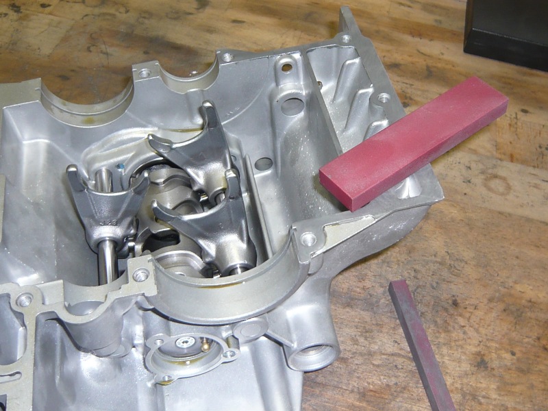

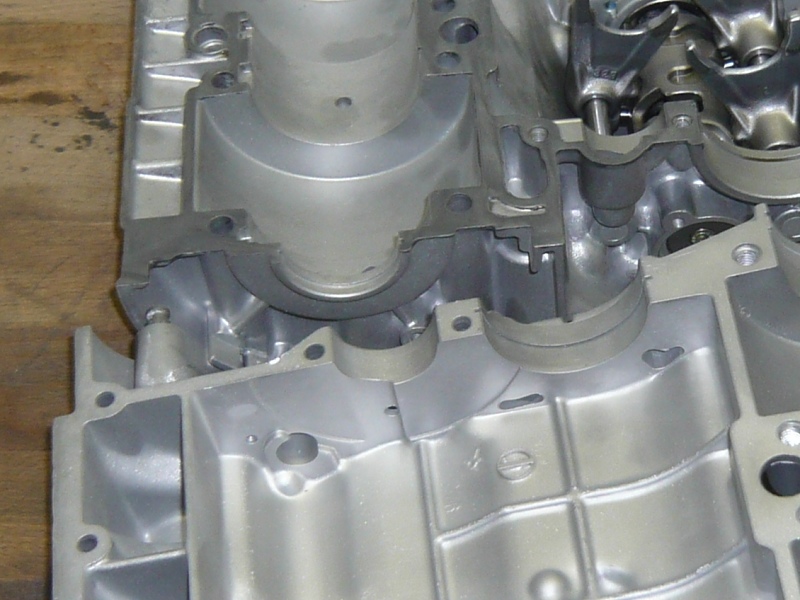

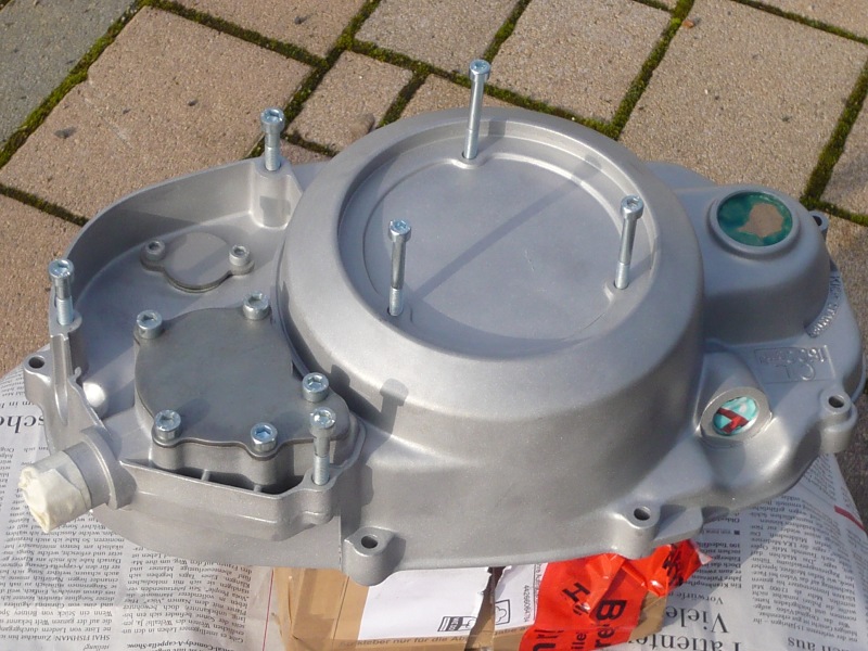

Nun geht es bald daran die beiden Gehäusehälften zusammen zu setzen.
Grundsätzlich alle Dichtflächen ziehe ich mit einem Degussit-Schleifstein ab! Diese Steine sind der Hit! Die setzen sich nie zu, da er nicht porös ist wie andere Steine.(Vorausgesetzt man arbeitet stets mit dünnem Öl.)
Und ein weiterer großer Vorteil: Der nutzt sich nicht ab!
Kann ich nur Empfehlen!
Außerdem kann man damit kaum etwas kaputt machen, da er wirklich nur die Spitzen und Macken entfernt. 0,01mm damit abzutragen ist praktisch unmöglich.

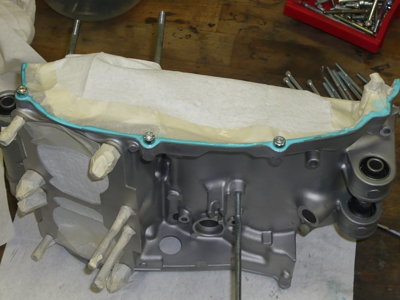

Des weiteren habe ich nun alle Schrauben zusammen. Teilweise 6kant, Innensechskant und Flachkopf.

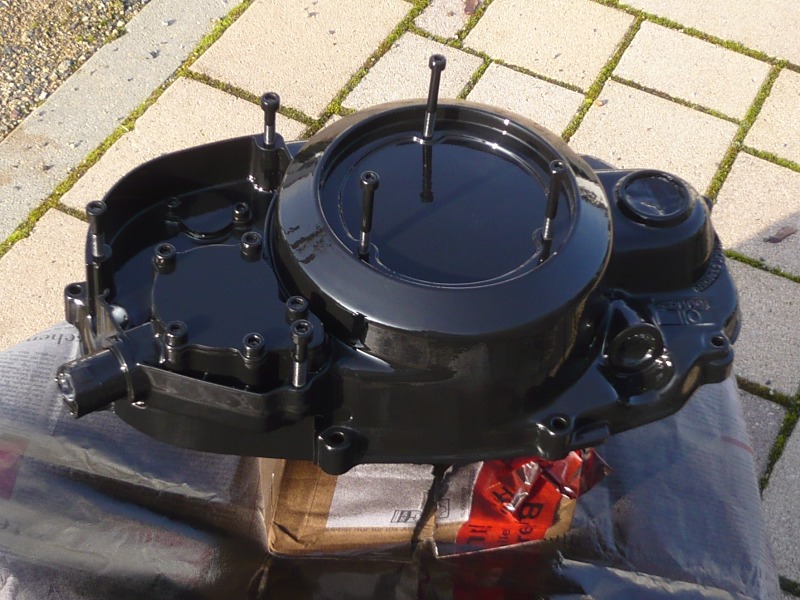

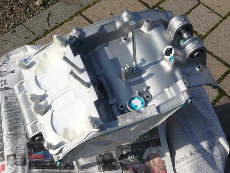

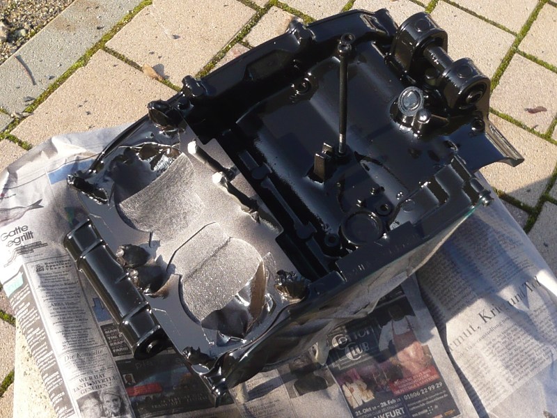

Als nächstes werde ich dann wohl mal die einzelnen Gehäuseteile lackieren.

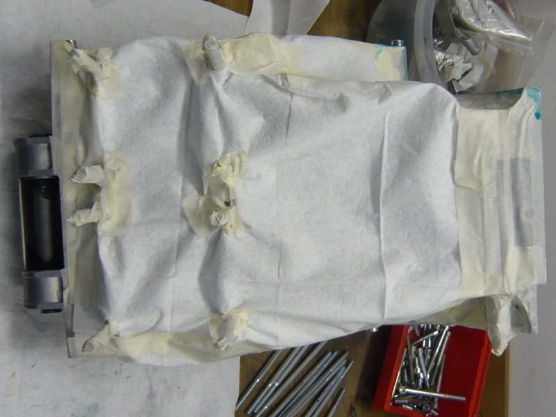

Das habe ich noch nie gemacht und bin mal gespannt auf das Ergebniss. Werde dazu, so weit es mir möglich ist, abkleben was geht und dann mal Oberteil und rechten Seitendeckel schwarz machen.
Oh je... :?
Oben: Schon bearbeitet<br />Unten: Unbearbeitet
Unten: Unbearbeitet

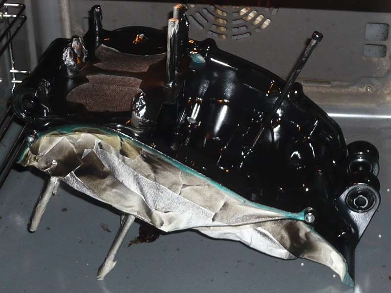

Ich denke die nächsten Bilder bedürfen keiner weiteren Erläuterung...
Hier war das zwar etwas komplizierter, aber ging eigentlich ganz gut.
Morgen sehen wir dann das Endergebniss! :wink:
Bin aber bisher ganz zufrieden. Keine Läufer oder so...

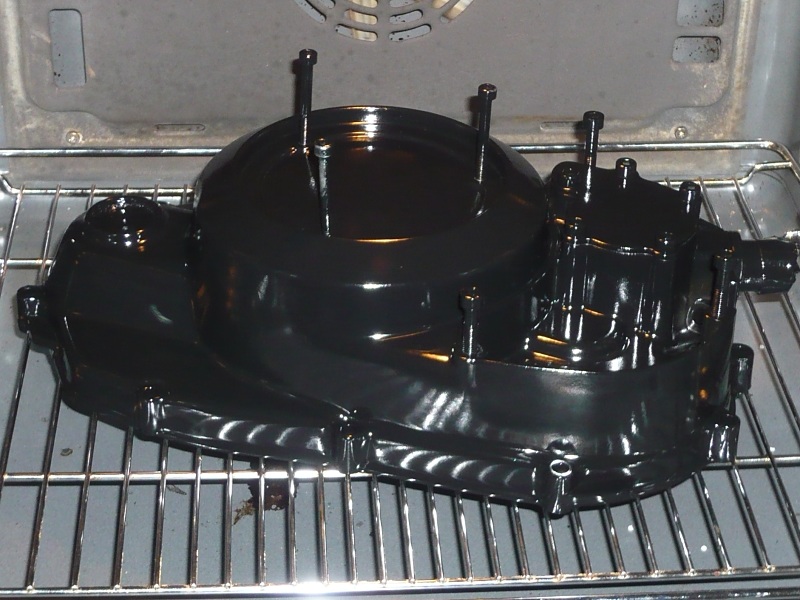

Christian das ist aber nicht der Backofen deiner Frau oder?
Ist das Hylomar auf den Dichtflächen?
@Bernd: Naja, ich würde sagen, dass es "unser" Backofen ist. :wink:
@Rene: Nein! Das ist ein Maskierfilm. Den kann man nach dem Lackieren ganz einfach wieder abziehen, bzw knibbeln.
Ist auch ganz oben auf einem Foto zu sehen.

Hi Christian,
was hast du für eine Farbe genommen ? - Duplicolor, oder was ?
Wie ist das mit der Benzinfestigkeit im Bereich unter den Gasern ?
wenn da was abblättert, sieht es übel aus. :?
VG BBH
Habe Hammerit genommen.
Ist "offiziell" wohl nicht benzinfest.
Ich habe allerdings damit schon andere Sachen am Motorrad lackiert. Bisher hält das sehr gut.
Und wenn sich das tatsächlich lösen sollte,- egal, dann mach ich es halt noch mal!
Ich muss doch immer was zu tun haben und außerdem: Versuch macht kluch! :)
Die Hammerit Anti-Rost-Streichlacke (Hammerschlag-Blau) am Rahmen von meinem Renn-Gerät sind definitiv NICHT Benzinfest.
Das hat's alles schön wieder abgewaschen, wo Sprit drauf lief ....
Beim nächsten mal gibt's wieder Spraydosenlack ;-)
