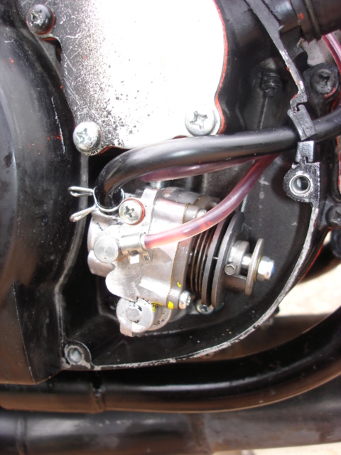

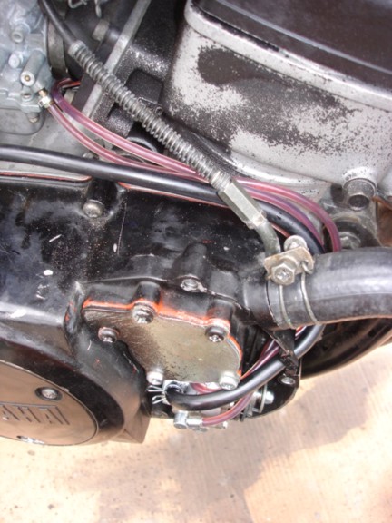

es gibt ein paar Neuigkeiten und eine damit verbundene Frage!
Die RD ist fast fertig, die Ölpumpe habe ich die letzten Tage überholt, eingestellt (wie im Handbuch beschrieben 0,25mm Hubhöhe des Kolbens), eingebaut und heute getestet! Das Ding pumpt wie es soll und ist dicht! Bin eben die ersten Meter gefahren, läuft schön ruhig und wenn ich über 6000 U/min drehe, dann qualmts so richtig nett!
Manuell gemessen habe ich die Fördermenge aber nicht, da bin ich jetzt mal entspannt.
Die Ölschläuche habe ich jetzt mal so wie auf den Bildern verlegt. Ist das richtig? Ich habe keine Bilder gefunden wie diese original verlegt waren...
Dann noch ne Frage: Der Ölstandgeber im Öltank scheint nicht zu funktionieren. Die Öllampe im Cockpit brennt auch bei vollem Öltank.
Die Leitungen habe ich geprüft, an Kabel schwarz/rot liegen 12 V an.
Kann mir jemand sagen wie der Geber geschaltet ist und ob dieser überholt werden kann?

Schläuche sehen so weit gut aus.
Schaltplan gibt es hier http://www.rd350lc.de/index.php/downloads.html

Ach so, der Ölstandgeber war völlig in Ordnung! Wusste nur nicht dass die Ölkontrolllampe erst beim Einlegen eines Ganges erlischt...
