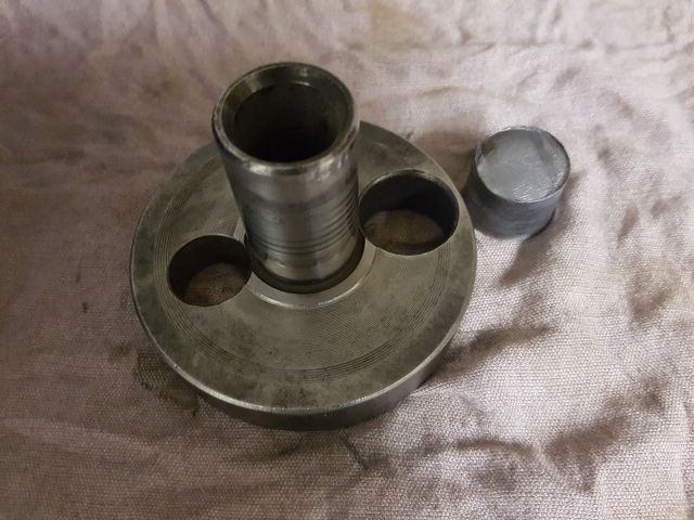

bei einer Wange ließ sich das Bleigewicht ohne viel Kraftaufwand per Finger rausdrücken, dazwischen hatte sich auch schon reichlich Schmiere angesammelt...
Irgendwo in einem eglischsprachigem Forum bin ich mal über einen Bericht gestolpert wo jemand die KW metallurgisch untersucht hat. Leider finde ich den Beitrag akt. nicht mehr. Soweit ich mich erinnere kam der damals zu dem Schluss dass das Bleigewicht von der Zuasammensetzung in etwa dem der Bleigewichte zum Auswuchten von Reifen entspricht.
Ich hab den Klotz mal grob vermessen, damit ließe sich schonmal rechnen.
Durchmesser etwa 28,3 mm, Dicke etwa 20,2 mm (mit Schiebleere gemessen)
Gewicht war rund 136,7 g (auf Feinwaage ermittelt)

Definitiv weiß ich nicht wie der hersteller die kurbelwellengewichte in die löcher gemacht hat...aber ich hatte schon einige kaputte in der hand wo man die gewichte ohne werkzeug rausnehmen konnte...
schon lange her aber wenn ich mich richtig erinnere waren die löcher nicht glatt sonder rauh-rillig?
Dann kann man die gewichte ja gar nicht anders reinbekommen als die löcher vollzugießen
ja, zum einen ist die Bohrung auf beiden seiten deutlich angesengt, zum andren schaut es so aus als ob man das Loch absichtlich mit nem schlechten Bohrer gebohrt hätte.
Würde aber mal meinen das die Rillen nicht so stark sind dass man lose Gewichte mit einer ordentlichen Presse wieder richtig fest bekommt.
Wenn die alledings schon so lose sind wie bei mir und quasi von selbst rausfallen...?
Vieleicht sollte man die Kurbelwange vor dem Pressen der Bleigewichte sogar etwas aufwärmen... zum einen dass diese Bleilegierung weicher wird und sich leichter wieder in die Rillen setzt, zum anderen wei durch das anschließende erkalten sich der Stahlkörper ja auch wieder etwas zusammen zieht.
