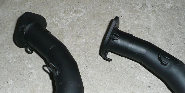

Nachdem meine Forums-Quelle für die Dreh/Laserteile auf sich warten lässt (nein es ist NICHT der MB) habe ich erstmal zum Testen die Flansche mit gerollten Blechen angefertigt.
Die tun brauchbar, muss halt genug DIRKO dran !!!
Die "Bögen" für die Federn sind übrigens stinknormale Krampen aus dem Baumarkt (nur die Spitzen abgesenst und dann angebraten)

Hallo Martin,
da ich zur Zeit dran bin, die Sonix an die Luftgekühlte anzupassen, sind auch zwei handgefertigte Steckflansche von Nöten, die die Abweichungen zwischen YPVS und 352 ausgleichen. Kannst Du ein bischen berichten, wie Du die Flansche herstellst. Sind das Doppelhülsenflansche?
Fränki

wiba
Beiträge: 2253
Wohnort: Pulheim
Beitrag von wiba »
fraenki-dresden hat geschrieben:Hallo Martin,
Fränki
Der Mk ist doch ein Sparfuchs, denn inneren Ring hat der bestimmt weggelassen :lol:
