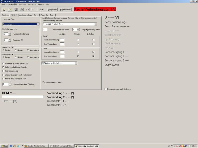

Hab sie eingebaut mit Sensormasse auf 16, sofort gelaufen, spinnt aber.
Läuft ungleichmässig, u dreht nicht über 5t.
Weiters hat sich der Servo verkehrt gedreht, hab dann die mV umgedreht, dzt OK.
Was ich aber nicht weiß was ich bei Mottorad einstellen soll.(Grundeinstellung)
Kann das mal jemand möglichst genau beschreiben bitte,
- igni.jpg (47.65 KiB) 1864 mal betrachtet
Max, Du weißt doch wen Du fragen musstM.Holder hat geschrieben: hat hier schon jemand Erfahrungen mit der DC-CDI-P2 Race in Verbindung mit TPS und elektronischem Powerjet?
Hab zwar kein PJ, sondern nur den Schaltblitz, aber ist ja schon nah dran ...
Die LED bekommt mit der Race offensichtlich einen kleinen Fehlerstrom, weil die im Stand leicht glimmt. Im Betrieb geht's aber.
m.eckert77
- Beiträge: 1914
- Wohnort: Schaffhausen
Sigi, hast Du noch die Serienlima drin ohne Wasted Spark Elimination (nicht den einen Noppel durchgefeilt)?
Dann nimmst Du da "Standard (2 lobe per revol., 1 or 2 pick-up)"
Viel mehr kannst Du dann auf der Seite nicht mehr einstellen.

Also den Abkürzungen Deiner lustigen Eingeborenensprache kann ich nur bedingt folgen, was willst Du mit no na sagen?
Mit Noppel mein ich die "Leitstücke" welche dem Pickup sagen dass er Signal zur Zündung geben darf.
Derer hast Du Zwei darum die Einstellung "Zwei Leitstücke pro Umdrehung, 1 oder zwei Pickups".
Du kannst mir auch die IGN-Datei mit Deinen Einstellungen mailen und ich kann Sie mir mal ansehen.
Wenn Du nun der Meinung bist dass die Leerzündung bei UT Stromverschwendung ist baust Du Dir zwei Einzelspulen ans Moped und schliesst die an die CDI, an der Lima nimmst Du den Noppel von Zylinder 1, drittelst in und feilst das mittlere Drittel raus. Nun weiss die CDI welches Zylinder 1 ist um richtig zu zünden und es wird "Sonderstellung" und "Kurz Abstand zwischen Leitstücken (eingeschiebte Leitstück)" sowie "1 Zündung pro Umdrehung" eingestellt. Das wars auch schon und fortan kannst Du Dich einem erheblich umweltfreundlicherem Moped erfreuen weil Du nun ja weniger verbrauchst....
