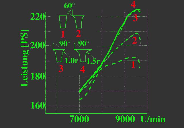

Bin schon am Suchen....aber noch nicht fündig geworden. Es gibt Untersuchungen (waren glaube ich von BMW), die aufzeigen, wie sich mit der Form offener Ansaugtrichter (Länge und/oder Winkel der Abrundung Ansaugöffnung) die Motorcharacteristik ändert. Wenn ich die gefunden habe stelle ich das hier ein.

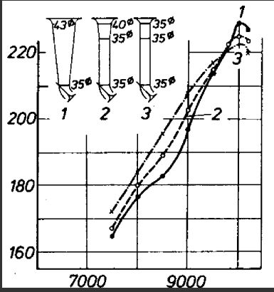

Habe mal gekramt und die Schaubilder wieder gefunden. Leider die genaue Erklärung dazu nicht mehr. Das waren auch Tests zu verschiedenen Trichterlängen, Durchmessern und Öffnungswinkel. Ich denke ein wenig sprechend sind die Bilder schon.
Vielleicht wärs der richtige Mix. Ein Filterkasten mit anlaminierten Trichtern, an dem man den Gummi zum Versager anschließen kann.
