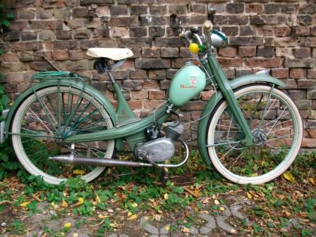

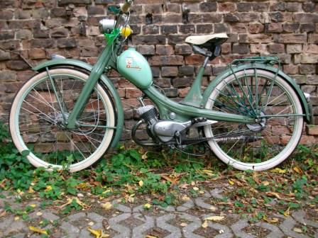

Hallo Leute, hier mal ein paar Bilder und Ralf haste mal ein Link von deinem tollen Drehzahlmesser
danke Gruß Max
ups, sind aber klein geworden die Bilder, ich und Computer...das geht nie zusammen...

Hier ist z.b ein Drehzahlmesser den Du unauffällig am Quickly montieren kannst.
https://www.amazon.de/gp/aw/d/B07QC5HJJ ... UTF8&psc=1
Google einfach nach Drehzahlmessern für Kettensägen, Bootsmotor etc. mit induktivem Abgriff.
Bis jetzt bin ich sehr zufrieden damit!
Ich habe an meinem Lenker eine Querstrebe montiert und daran den Drehzahlmesser angebracht.
Wie Du erkennen kannst ist meine Quickly alles andere als Original.
Ich habe rundum Packtaschenbügel, hinten wie vorne. Aluminium MTB Felgen mit Schwalbe Pannenschutz Reifen usw.
Habe überwiegend viel aus dem Fahrradbereich montiert.
Wollte einfach was anderes machen :wink:
Deine Quickly ist auch was besonderes und Dir gut gelungen 8). Weiter so!
