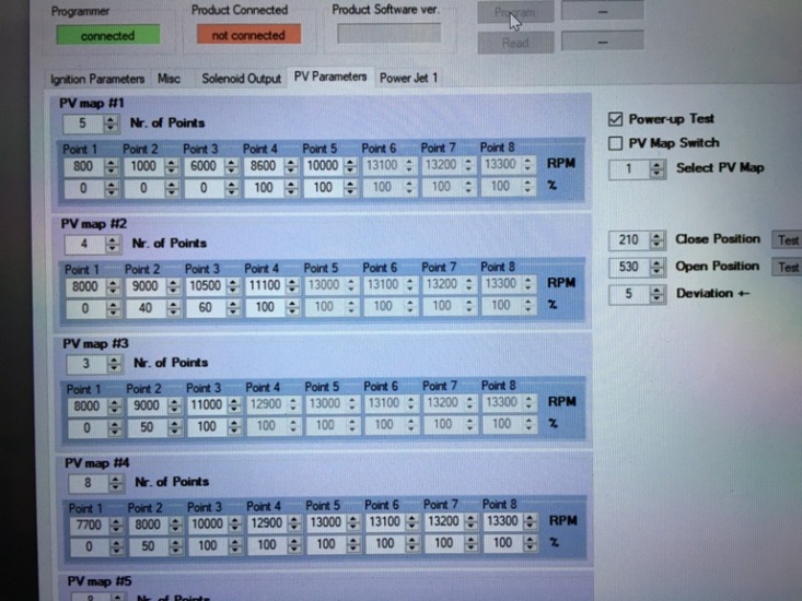

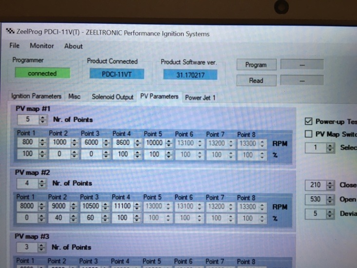

Ich hab schnell 2 Bilder der beiden Kennlinien gemacht, rechts daneben
siehst du auch die Endpositionen meines Aktuators.
Grüße, web.

- meine PV Konfiguration, OFFEN bei n<800,
erst ab 1000rpm ZU - IMG_4447.JPG (136.62 KiB) 2105 mal betrachtet
- PV von 0 bis 6000rpm ZU
- IMG_4448.JPG (140.67 KiB) 2105 mal betrachtet
Ok, ich habe an den Kennlinien noch gar nicht rumgespielt. meine Verdrahtung ist identisch zu deiner.
Also haben wir jetzt herausgefunden, dass Borut die mit gegensätzlicher Funktion programmiert rausschickt.
Jetzt wo ich das weiß stört mich das nicht. Aber in Zukunft muss keiner mehr rätseln bevor der Motor das erste mal läuft.
Jetzt wo mein Motor läuft sehe ich ja dass es einwandfrei funktioniert.
Vielen Dank für die Forschungsarbeit.
