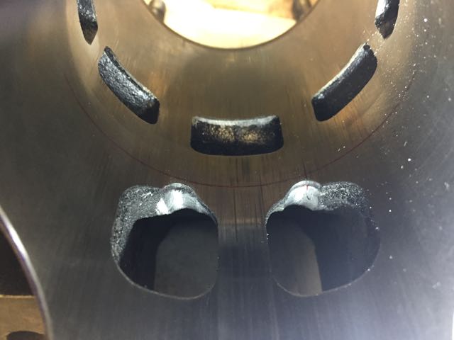

Spass beiseite, aber Deine Löcher hinten braucht man nicht, weil bei UT die orig noch fast offen sind.
Und der Schlitz gegen den Auslass ist zu tief (nach Auge), weil bei OT der Kolben ca 14mm unter dem Auslass endet, er müsste also höher sein.

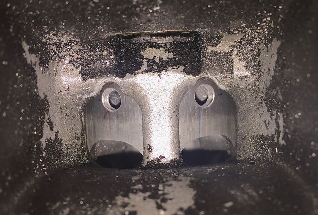

So sieht das Loch auf der Auslasseite in OT bei der RD350 Luft aus.
Hier wird gemutmasst, warum Yamaha das bei der RD 400 gemacht hat
Vermutlich um Laufruhe zu bekommen. Ich kann das bei der RD 350 Luft bestätigen.
http://www.zweitakte.de/knowhow/yamha400/RD400_2.htm
Auslasseitiger Kanal in OT

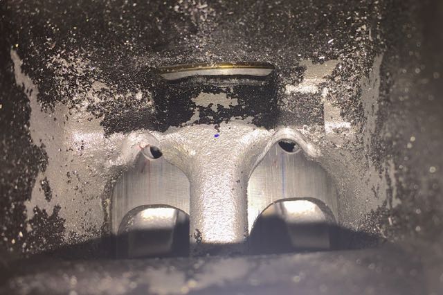

Die Löcher sollen in erster Linie den Kolbenboden kühlen und sitzen daher auch oberhalb des Kolbenbolzens.
Hochgezogener Einlass
Hochgezogener Einlass.jpg (35.14 KiB) 1213 mal betrachtet
Hochgezogener Einlass.jpg (35.14 KiB) 1223 mal betrachtet
Kolben in UT
Kolben in UT
Kolben in unterem Todpunkt.jpg (66.69 KiB) 1223 mal betrachtet
Ueberströmer halb offen
Überströmer halb offen.jpg (63.16 KiB) 1223 mal betrachtet

Mit dem offenen Auslaß und dem Schieberuckeln, kann ich theorethisch noch nachvollziehen. Die unterschiedlichen Membranzungen dämpfen das auch....also dünne bzw. weiche Zungen. Aber wer so einen großen Hub baut ,der hat das Problem halt. Das haben alle großen 2Takter.
