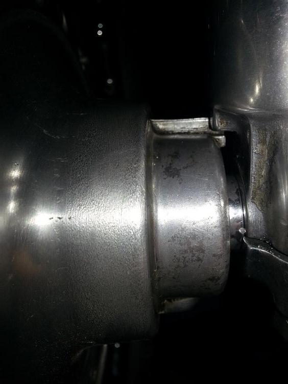

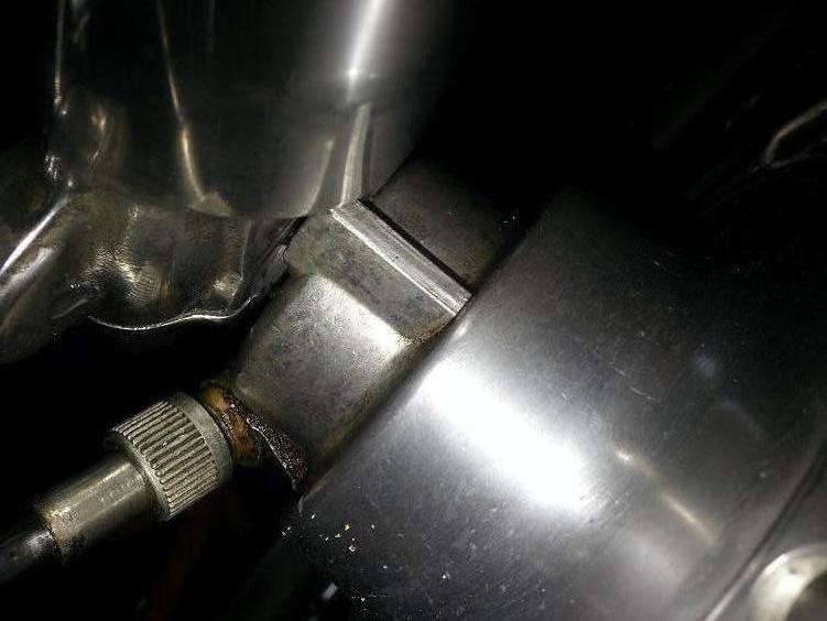

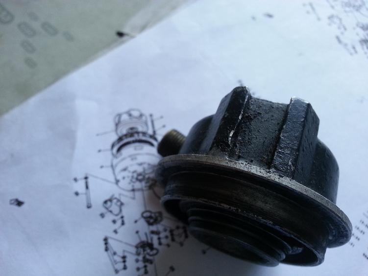

Hallo leute, ich hätte mal eine Frage.
Es geht um die Tachoschnecke einer Yamaha RD 250 TYP 352
die Tachoschnecke die ich momentan verbaut habe hat nur einen Anschlag, nicht so wie bei den 1A2 Modellen, die mit einer Nut versehen sind.
Zudem ist der Anschlag an der Gabel der Schnecke MINIMAL siehe BILD
ist das überhaupt die Richtige Tachoschnecke die ich da habe oder ist eventuell die Gabel nicht die richtige?
oder wie sieht das orignal bei der RD 250 typ 352 aus?
Könnte jemand bitte ein Bild von einer 352 von der Tachoschnecke posten?
Das wäre super :)
viele Liebe Grüße Laura
vorderansicht der Tachoschnecke Typ 352
rückansicht der Tachoschneke Typ 352
Tachoschnecke von einer 1A2

Laura meint vermutlich die Nase, die auf dem letzten Bild gut zu sehen ist.
Mehr brauchst du ja auch nicht. Die Nase verhindert, dass sich die Schnecke mitdrehen kann. Den eigentlichen Antrieb siehst du erst, wenn du das Rad ausbaust. Da ist seitlich noch ein Mitnehmer, der die Schnecke antreibt und in die Radnabe greift. Bei der YPVS sind das zwei Nasen, die in der Nabe in entsprechende Vertiefungen greift.

Ja genau richtig mir gehts um den Anschlag ausen an der Gabel. Damit die das nicht mitdrehen kann.
Ulli vielleicht könntest du mir noch ein Bild von deiner Antriebsschnecke machen, wie diese bei dir an der Gabel anliegt, damit Sie sich nicht mitdreht.
Danke
