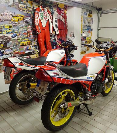

So, Mopeds sind fertig: auf beiden jetzt Raask-Fußrastenanlagen, Tröten sind drauf (Sebring auf der RZ, JL auf der RD), RZ neuer Lenker (der originale hat bei vollem Lenkeinschlag den Tank berührt) hinten Kellermanns. Bin noch nicht ganz fertig, irgendwas bleibt ja immer noch zu frickeln, aber fahrfertig sind sie beide und alles was noch geplant ist, mache ich dann so wie ich Zeit habe.
Demnächst räume ich etwas auf, paar Teile sind ja "übrig" und auf original zurückrüsten werde ich nicht....
Werde in Kürze den RZ-Originallenker, eine Originalfußrastenanlage, eine Baumeister-Fußrastenanlage, die verhunzte Auspuffanlage der RZ, Originalblinker und ein paar Kleinteile verkloppen. Muss aber noch ein bisserl sortieren und aussagekräftige Fotos machen...
