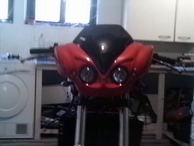

Und nochma von vorne ...<br />Das mitm Licht lern ich vieleicht auch noch irgendwann
e 046.jpg (61.71 KiB) 1409 mal betrachtet
