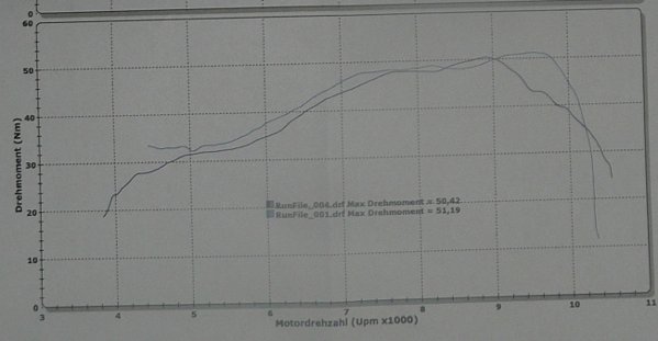

Heute gab's übrigens was neues
War mit mks350 zusammen auf der Rolle. Er mit der LC mit YPVS Motor und ich mit der EFI RD.
Der Prüfstand ist kalibriert und vom TÜV für Messungen akkreditiert.; d.h. er zeigt +- 5% vom "echten" Wert an.
Ergebnis der Hinterradleistungen anbei
Beide haben programmierbae Zündung & Power-Valve; Auspuff ist ientisch.
Unterschiede der Motoren:
Die LC hat den LufiKasten noch und 30'er Vergaser, Die EFI hat Trichter & 38'er Throttle Bodies.
Auslass war Serie 31K bei Martin und 25.5 mm bei mir - zusammen macht das nur > 9000 einen Unterschied.
Subjektiv gehen die Mopeds ungefähr gleich. Bei > 170 zieht meine etwas weg.

Sehr interr. der Vergleich.
Was für Mems hattet ihr Beiden?
Auch dass dei hohe Auslasskante unten keinen Unterschied macht ist unglaublich.
Weiters 30er mit L-Kasten u. die offene EFI sind gleich,erstaunlich.
Bei meinen Versuchen war bei 30er mit Kasten u. 30er offen ein Riesenunterschied,
zB HD 118 zu 175, detto auch die Leistung.
Bei mir ist TZR, Martin hatte glaub ich sogar die VForce drin.2-Takt-Sigi hat geschrieben:Was für Mems hattet ihr Beiden?
Nix Unglaublich; das nennt man Power-Valve. (Unterum ist doch die Höhe durch das PV geregelt; meins schließt übrigens tiefer daher die ca. 1-2 PS Vorteil dort )2-Takt-Sigi hat geschrieben: Auch dass dei hohe Auslasskante unten keinen Unterschied macht ist unglaublich.
Bei der Messung hatte ich es erst bei 9400 ganz offen; durch die leichte Delle zw. 8 und 9 habe ich jetzt dort etwas mehr Vorzündung gegeben und das PV schon bei 9000 ganz auf und jetzt ist die "Delle" auch weg ...

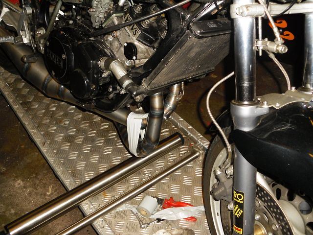

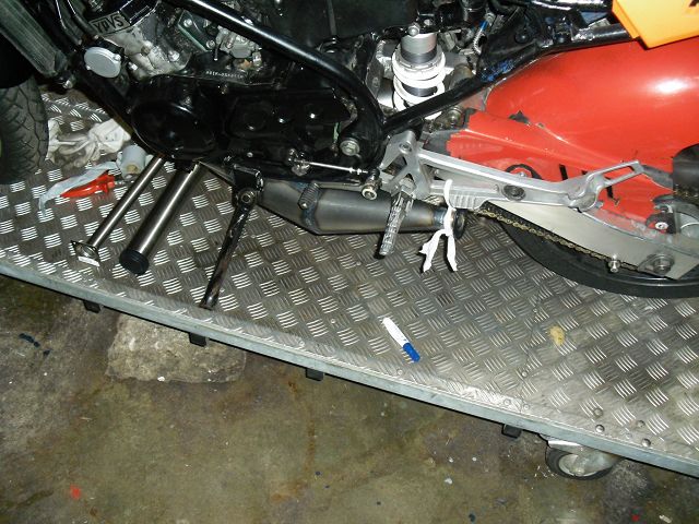

Habe fertig.
Na ja,fast.
Fazit von der Bauerei.
Gas ist schnell alle.Draht braucht mann auch.Ich jedenfalls.
Ansonsten Flex und Schwarze Farbe.
Alles übungssache mit dem Rollen und Schweissen.
Am besten gleich einen zweiten bauen.
Schalldämpfer baue ich mir aus Edelstahlrohr.
Habe ich von Max Bahr.
Ist eigentlich ein Tischbein.Passt schön vom durchmesser und kostet nur 14 Euro.Passendes Rohr als Siebrohr gibt es auch für ca 8 Euro.
Gruss Harry
Na ja,fast.
Gruss Harry

He Harry, die sehen ja aus wie die Microns, die Du früher hattest
Wenn Du mit Draht arbeitest ist es kein Wunder wenn es ewig dauert und viel Gas braucht.
Wichtig ist die Kanten wirklich gerade/bündig zu schleifen und die runde Form passend zu dengeln, dann verläuft es wie von alleine ...
Und noch 'n Tip zum Endrohr: 60-80 mm Alu-Rohr gibt es beim Wilms für günstig (ca. 15 Eur f. 2 Stk).
http://www.wilmsmetall.de/
Ist sicher etwas leichter als VA Tischbein ...

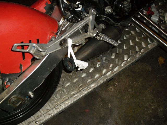

hätte da dann mal eben ne zweite Auspuffanlage gebaut.
Schon wesentlich besser geworden als die erste.
Kein nachschleifen mehr nötig und die Zahl der reingebratenen Löcher ist nicht der Rede wert. Zu müberlackieren zu schade.
Evtl. animiert es ja den einen oder anderen zum fertig bauen und Bilder einstellen,
Der Winter ist kurz!
Probefahrt mit ansonsten 100% serienmäßiger und normal laufender 1WW und ergab einen deutlichen Unterschied zu den Originalpötten die bei knapp über 9000 gegen Gummi laufen.
Vorderrad steigt bei 6000 und Druck wie geplant bis gut 10000. Und das trotz noch eingebautem Ansauggeräuschdämpfer 26er Vergaser und sehr leisen Endschalldämpfern (RGV250 Dämpfer umgeschweißt).
Die 1WW Pötte sind halt ein gewaltiger Flaschenhals der selbst nen ungetunten Serienmotor drosselt!
By und guten Rutsch
By und guten Rutsch
