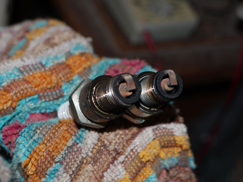

So die 2. Hälfte der Fahrt, 100er Sprit u. recht zügig unterwegs gewesen, weit über dem eraubten, 11,8 lt auf 230km, (5,15).
Hab jahrelang nicht geglaubt dass man die RD unter 6lt bringt.
- Das Kerzenbild dazu
- P1360511.JPG (87.05 KiB) 1454 mal betrachtet

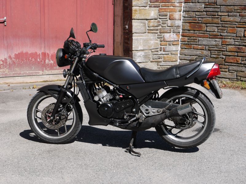

- Beiträge: 4612
- Wohnort: /Stmk./Österr.
Hab gestern den neu lackierten Lacksatz (Anthrazit seidenmatt) auf der schwarzen 31er montiert, gefällt mir sehr gut, sieht aber jetzt ein bissel aus wie die neue 1200er Multistrada, (vom Farbton!!!).
Schwer zu fotografieren, bräuchte ein Studio.
- Beiträge: 4612
So die schwarze mit den neuen Lackteilen, Farbe kommt in etwa hin.
Bin gestern damit den ganzen Tag rumgedüst, läuft ganz sauber.
Ist ein stark getunter Motor drin, wieder von unten rauf eingedüst, komme aber nicht unter 6,5lt, denke es liegt am vergrösserten Auslass, der ist breiter u höher (das war ich nicht, war schon so, Auslass Höhe u, Breite lass ich in Ruh, man verliert nur Drehm. und Lebensdauer).
Denke dadurch verlangt er Drehzahlen, pfeift oben super los, aber wird gebremst.
Wenn er mal richtig eingefahren ist werd ich die Sebrings montieren.
- Silvios 31 seid 3.JPG (136.1 KiB) 1363 mal betrachtet

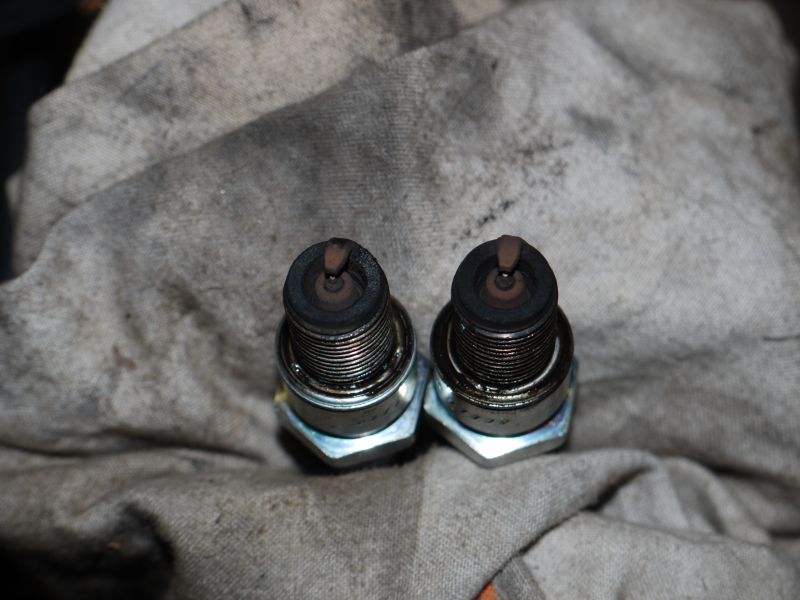

Hallo !
Ja es sind Autotöpfe, habe sie innen nit einem gelochten Rohr ausgestattet u mit Wolle gefüllt.
Birnen sind orig, aber der geg-Konus ist weg, habe ihn als zusätzlichen Dämpfer ausgeführt, dadurch nimmt er obenrum Leistung weg, aber ich will nur mehr leiser fahren.
Das Kerzenbild der schwarzen, Verbrauch 6lt.
Zum abstimmen muss ich noch sagen dass ich das ja von unten rauf mach u ohne auf die Kerzen zu schauen, die hab ich erst fürs Foto rausgenommen.
Ich machs nach Gehör u nach der Leistung des Motors auch wenns unglaubwürdig klingt.
Da das auch 28er der 400er sind hab ich nur einen Satz LLD und die sind schrittweise aufgerieben, also kein Weg zurück.
- P1360620.JPG (89.1 KiB) 1313 mal betrachtet
