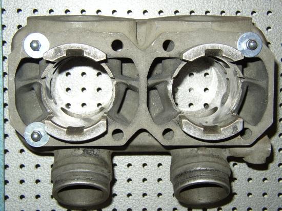

Hallo Mathias D
Sehr schön genau so muß es aussehn ! Nur die Kerben in den Oberflächen vom fräsen sind nicht so schön :oops: (ich hätte mir warscheinlich wieder einen Wolf poliert) . Auch die Laufbuchse ist schön angeglichen und angeschrägt !!

RockyFranco hat geschrieben:sehr interessanter Fred geworden !
Wiba, hast du eine Bohrung für die KW-Lager gelassen oder komplett zu-gepappt ?
RF
Das Bild hab ich mir aus einem Ami-Forum geklaut.
Ob die Löcher weggelassen werden könnten, da sollten sich die Experten
mal zu äussern. Die Zweitaktöle sind ja mittlerweile so hochwertig und werden überall hingespült. Aber wie schon gesagt, da halte ich mich wegen Erfahrungsmagel lieber raus.
Mfg Wiba

Kann nur empfehlen die Schmierbohrungen zu lassen ! Bei einem von unsere Minibike Motoren war eine verschlossen und dann gab es sofort KW-Lagersalat .

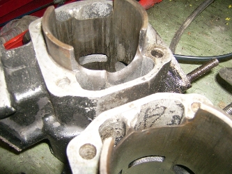

Nödel hat geschrieben:Hallo Mathias D
Gruß Nödel
In wirklichkeit fühlt sich das glätter an als es ausseht!
Kolben erstes (2.) Ü-Mass kannste haben (0.50). Sind noch fast nagelneu. Keine 350km alt geworden. Motor von einer Studenten RD,alles neu gemacht (auch die Welle) von nem befreundeten Yamaha-Mechaniker (jetzt wohl vielleicht auch der Ex-Freund :wink: ).
Nach der Reparatur hatte der Student seine RD wegen Geldkanppheit und praller Unlust zerissen und verhökert.
Tel. bekommste per PN.
Gruss Holger

Booah - was ist da denn passiert? Hat dem keiner gesagt, dass die Zylinder dann auch Übermaß haben müssen?
Ich habs noch nich nachgemessen, aber die Kolben waren bestimmt etwas zu gross für ihre Bohrung. Ansonsten ist das aber ein Top-Motor.
Natürlich wurde der als frisch gemacht und wie neu angeboten. Ich bin natürlich mit meinen Erfahrungen da hin, für mich war der Motor also defekt .Man ist dann nicht mehr so enttäuscht.
Ich bestand darauf den Kopf abzumachen,vorgewarnt hatte ich den VK sowieso. Alles in allem doch noch ein gutes Geschäft geworden,auch danke der Welle :wink:
Die Kolben sind aber schrott,die dürften ein ziemliches Kippgeräusch haben jetzt.
