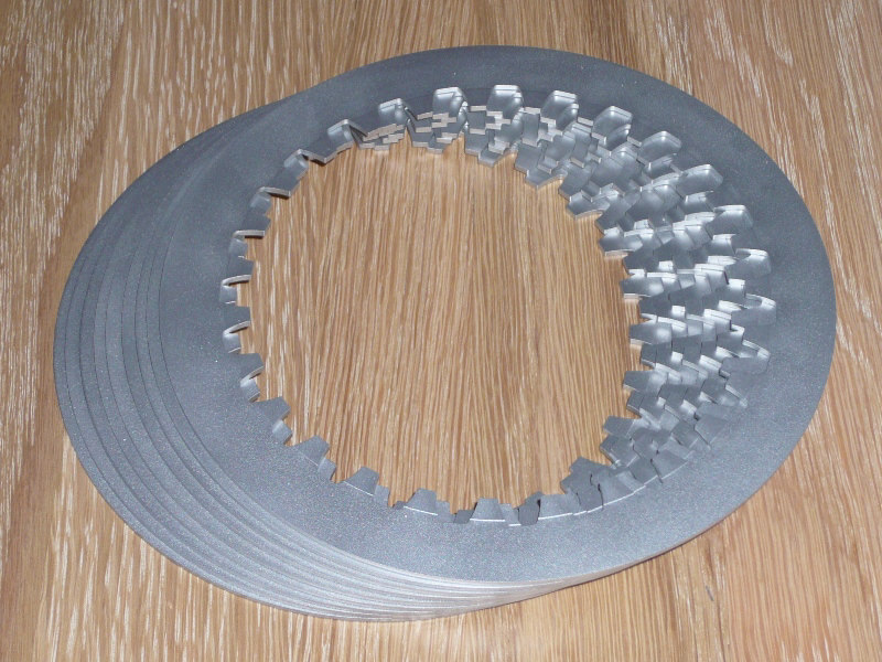

So, habe mal wieder ne Kleinigkeit gemacht! :)
Meine Alukupplungsscheiben sind nun soweit fertig. Und ich behaupte einfach mal, dass es die geradesten und parallelsten Scheiben sind, die es auf diesem Planeten gibt! :wink:
Herstellungsbedingt bewegen sich die Abweichungen hier im Bereich von nicht messbar bis 0,000... mm!
Bleibt wie immer nur noch abzuwarten wie diese Scheiben sich in der Praxis bewähren.
Hallo Christian
Hast Du bewusst auf die Unwucht der Kupplungsscheiben verzichtet und welche Gründe hattest Du dafür? Diese Unwucht soll doch meines Wissens dafür sorgen, dass sich die Scheiben gleichmäßig nach außen an den Kupplungskorb anlegen.
Hallo Uwe!
Ja, habe ich bewusst drauf verzichtet! Halte ich nicht für nötig. Und weißt du was,- es ist nicht nötig!
Habe nämlich gestern und heute meine Kupplung umgebaut!
Habe ab sofort eine Scheibe mehr und dazu diese ultra planen Scheiben da drin.
Hatte leichtes Kupplungsrutschen bei kaltem Motor und gleichzeitig hatte ich Probleme im Stand den Leerlauf herein zu bekommen.
Doch nun... :lol:
Genau so sollte eine Kupplung funktionieren! Dazu spare ich noch fast 200 Gramm an rotierenden Massen! :wink:
So nach und nach kann ich so schon mal das ein oder andere von mir gebaute testen.
"Brummipeller" ist auch drin, sowie der leichte Wapudeckel mit Ablassschraube. Allerdings bekomme ich nun nicht mehr den Plastikdeckel drauf, da dieser an dem Wapudeckel anstößt. War ja auch für den Betrieb ohne diesen Deckel gedacht.
Ok .. werde ich mir am WE mal ansehen. Ich kam nämlich darauf, weil ich gerade die Teile für die Kupplung für mein Kellerprojekt zusammen suche. Verschleiß messen werde ich morgen.
