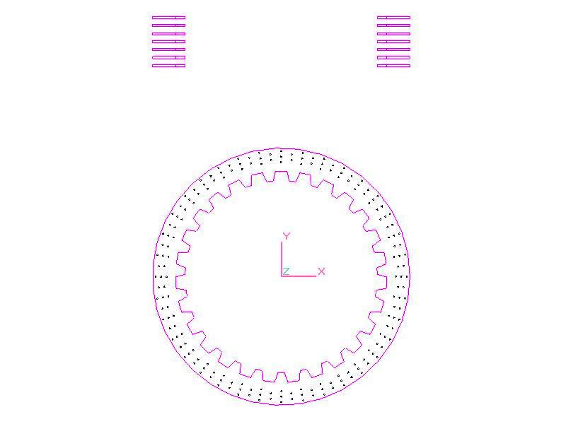

Folgendes steht an: Kupplungsscheiben! Und zwar habe ich vor mit diese neu und aus hochfestem Aluminium zu machen. Ich bin mir nur nicht sicher, ob es funktioniert. Aber wenn ich sehe, dass der oberste und der unterste Reibbelag ja auch auf Aluminium laufen(Kupplungsnabe und Deckel), dann denke ich: "Versuch macht kluch"!
Zusätzlich habe ich mich gefragt, ob es wohl Sinn macht, diese Scheiben zusätzlich noch mit 180 Löchern zu versehen. Ich dachte da so an 1mm Löcher. Sollte dann den gleichen Zweck erfüllen wie die Löcher in einer Bremsscheibe. Somit wird das Öl besser verdrängt und gleichzeitig die Scheiben besser vom Öl gekühlt, da sich die Oberfläche ja vergrößert.
Habe mal noch ein Bild angehängt, wo man sieht wie ich mir das in etwa vorstelle.
Gibt es vielleicht Meinungen dazu? :roll:
Also wenn die Löcher mit Öl gefüllt wird verdrängst Du da nichts ... Öl lässt sich so schlecht komprimieren.
Dafür massige Kerbwirkung wg. des kleinen Radius = Bruchgefahr.
Teste halt mal, die sind ja schnell getauscht ...

Beiträge: 295
Registriert: Mo 6. Feb 2006, 10:04
Wohnort: Beneath The Remains
Laos
Beitrag von Stefan »
Bultaco hatte radiale Schlitze: http://www.francetrialclassic.com/933-9 ... 48-349.jpg
Stefan
kestrel401
Beiträge: 617
Wohnort: Berlin
Beitrag von kestrel401 »
... mit Bohrungen am Ende der Schlitze - sehr hübsch! :-)
