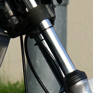

- Federwegsindikatoren
- Federweg_4L0.jpg (34.61 KiB) 1556 mal betrachtet

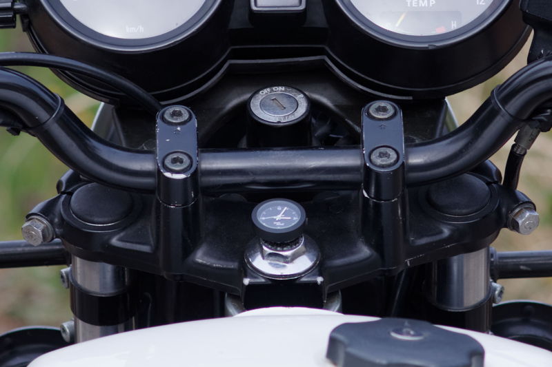

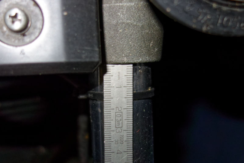

Der Kabelbinder ist bei mir gut 16mm unterhalb der Gabelbrücke - bei den teilweise noch sehr "mittelprächtigen" Straßen im Berliner Umland dürfte das schon gut im "grünen Bereich" sein. Passt jedenfalls perfekt zu Deinen Angaben.
Die Gabelfedern sind "Wilbers 600/601" lt. ABE und Teilegutachten, eine Federrate ist da allerdings nicht angegeben.
Die Standrohre sind bei mir bündig mit der oberen Gabelbrücke.
Das passt aber alles soweit zusammen, so daß ich denke, die Gabelfedern und eine ggf. höhere Vorspannung sind kein Thema mehr. War halt so 'ne Idee...

- Einbau Standrohre
- Gabelbrücke.jpg (69.03 KiB) 1488 mal betrachtet
- Maximale Einfederung
- Gabelfederweg_RD.jpg (72.67 KiB) 1488 mal betrachtet
