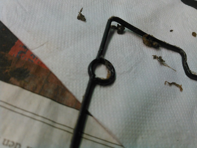

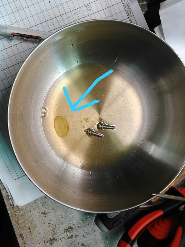

Manchmal ist die Lösung so einfach
Nach dem kompletten Zerlegen des Vergaser und Spülen des Tanks sind die Übeltäter gefunden.
Wasser im Sprit und eine Schwimmerkammerdichtung, die mit irgendeinem Dichtmittel eingeklebt wurde, das sich auflöst.
Jetzt steht dem Renneinsatz hoffentlich nichts mehr im Wege.
Und der Kettenspannmechanismus funktioniert auch.
Danke an alle für die Tipps soweit.
Gruß Matthias
