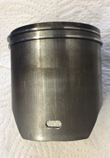

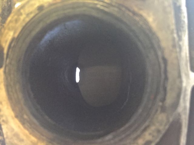

ich komme mal zurück auf die eigentliche Neuerung, den Schlitz den der Kolben unten zum Auslass hin frei gibt.
Folgende Überlegung habe ich zum Ruckeln: Wenn mit fasst geschlossenem Gasschieber gefahren wird, saugt der Motor im KW-Raum nur minimal Gas an. Dieses Nichts an Gas wird dann durch die Kanäle nach oben gespült. An eine definierte Strömung und konstante Füllung im Brennraum ist dann kaum noch zu denken. Kleinste Temperaturschwankungen im Auspuff sorgen dafür, daß mal mehr mal weniger von dem bisschen Gas in die Brennkammer kommt. Die Folge ist das Geruckel.
Wenn diese Überlegung stimmt, dann sollte die Gasmenge im Kurbelkasten erhöht werden, ohne dass dabei mehr Frischgas angesaugt wird. Das heißt wir brauchen ein innert Gas, das die Füllung vergrößert. Dieses innert Gas finden wir im Auspuff.
Gehen wir weiter davon aus, das bei fast geschlossenem Gasschieber auch in OT noch ein kräftiger Unterdruck im Kurbelkasten herrscht, so wir durch den Schlitz Abgas in den KW-Raum gesaugt. Dieses größere Gasvolumen kann nun besser definiert nach oben strömen und dort seine Arbeit verrichten, hoffentlich ohne Ruckeln.
Wir haben damit nichts anderes als eine Abgasrückführung. Ich erhoffe mir davon auch weniger Rauch im Kaltstartbetrieb. Ich bin wirklich gespannt auf die Ergebnisse.

Hallo Fränki,
ich erklär mir die Verbesserung so:
Die Überdruckwelle, die beim öffnen des Auslasses durch den Auspuff läuft, kann durch das Loch im Kolben jetzt in das Kurbelgehäuse strömen und unterstützt die Spülung.
Also im Prinzip so wie du geschrieben hast, nur das das Abgas nicht ins KW-Gehäuse gesaugt, sondern gedrückt wird.
Bei höheren Drehzahlen ist dieser Schlitz nicht mehr wirksam, da die Blende dann für die Druckwelle als Drossel wirkt und quasi geschlossen ist.
