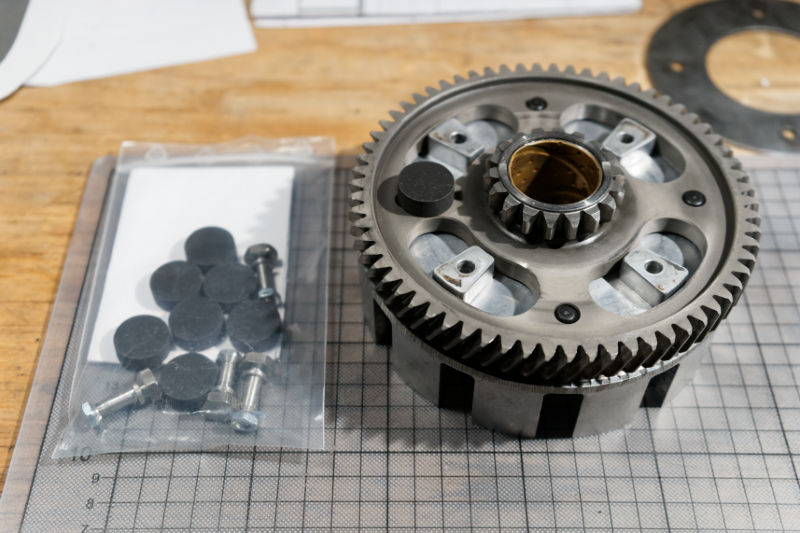

Heiner Jakob
Beiträge: 260
Wohnort: Rüsselsheim
Beitrag von Heiner Jakob »
Hollis Repsatz enthält die richtigen Viton-Dämpfer. Es sind exakt die gleichen, die ich verwende bzw. aus Stangenmaterial geschnitten habe.

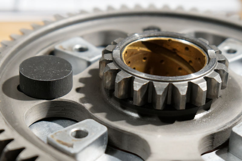

kestrel401
Beiträge: 617
Wohnort: Berlin
Beitrag von kestrel401 »
Hallo nochmal,
mittlerweile ist auch der neue Reparatursatz von Horst Meise eingetroffen - kulanterweise ohne Rechnung. :)
Wie man auf dem Detailbild sehen kann: im Gegensatz zu Hollis "Pillen" hier aus Plattenmaterial und nicht von Stangen abgeschnitten.
Ich hatte nie einen Zweifel, daß wir bei H.M. gut aufgehoben sind - was wieder einmal bewiesen wurde.
Neues Motul Transoil 10W30 ist auch gekommen - abgefüllt im Mai 2017, sollte also OK sein.
Jetzt schraub' ich das also alles wieder zusammen und hoffe, daß diese Baustelle nun erst mal erledigt ist.
Vielen Dank nochmal an alle Diskutierenden und auch an unseren geschätzten Lieferanten. :wink:
Viele Grüße - Matthias
Glatte Oberseite, Bearbeitungsspuren am Umfang -> Plattenmaterial
Ein neuer Reparatursatz - jetzt sollte Ruhe sein. :-)
DRIVER 27
Beiträge: 418
ANPASSEN
Beitrag von DRIVER 27 »
HALLO ,ZU BEACHTEN WÄRE AUCH DAS DIE VIER ALUMINIUMAUFNAMEN UM DAS MASS DER ENTFERNTEN ROTEN DICHTUNG --CA 0,5MM--ABGEDREHT WERDEN SOLL ,LAUT HEINERS INFO ..DRIVER#27
kestrel401
Beiträge: 617
Wohnort: Berlin
dieser Hinweis ist mir natürlich nicht entgangen. Und zugegeben, man kann es auf den Bildern nicht erkennen: Diese orangene "Dichtung" (es ist ja eher eine Gleit-Unterlage, dichten tut die nicht) ist nach wie vor eingebaut.
Zudem habe ich den Hinweis als "Kann"-Hinweis verstanden:
Die rote Fiberdichtung kann entfallen. Dazu kann der Korb um 0,3 mm abgedreht werden.
So steht es in der Installationsanleitung des Reparatursatzes.
Dennoch Danke für den Hinweis natürlich :wink:
