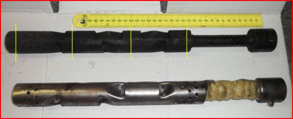

Hier der direkte Vergleich:
Bei dem gelben Strich ist das letzte Prallblech im Auspufftopf angesiedelt. Bei dem Topf mit der unteren Flöte kommt wesentlich mehr Restöl hinten raus als bei dem anderen. Auch klingt die Seite mit dem unteren mehr blechern und zugestopft als die andere; diese hat eher einen dumpferen freien Klang.
Meine Theorie: Bei der oberen Flöte müssen die Abgase durch die Dellen in der Flöte und anschließend direkt durch das dünne Lochblechrohr. Bei der anderen auch zuerst durch die Dellen, nach dem Prallblech aber nicht zwingend in das dünnere Rohr. Durch die Bohrungen die zwischen 13 und 16 cm liegen können sie direkt nach dem Prallblech wieder aus dem dicken Rohr austreten und suchen sich dann durch die großen Löcher im kleinen Rohr den Ausgang. Dadurch evtl. weniger Rückstau??? Auf den beiden Töpfen ist 1A0 eingestanzt, gibt's da Unterschiede zur 522?
Expertenmeinungen gefragt!
Hast du dich vielleicht vermessen?
Bei der unteren Flöte sieht man einen Abdruck in der Mitte der Lochanordnung. Das scheint der Abdruck vom Prallblech zu sein. Und genau an der Stelle ist der Teilabschnitt bei dem oberen Dämpfer zuende.
Dass das Prallblech auf den Vertiefungen schließen soll, kann ich mir eigentlich nicht vorstellen.
Auf jeden Fall solltest du die richtigen Flöten bestellen, bevor du weiter rumexperimentierst. Das es daran liegt, ist jedenfalls sehr wahrscheinlich.

War eben nochmal draußen beim Messen: die Maße stimmen definitiv. An der Stelle die ich mit dem gelben Strich markiert habe sind auch Abrücke des Prallblechs.

Mir kommt das auch reichlich komisch vor, daß das Prallblech genau an der Stelle der Dellen in der Flöte sitzt.
Kann evtl. mal jemand, bei dem Topf und Flöte 100% zusammenpassen, rausmessen wie es sich hier mit den Prallblechen verhält?

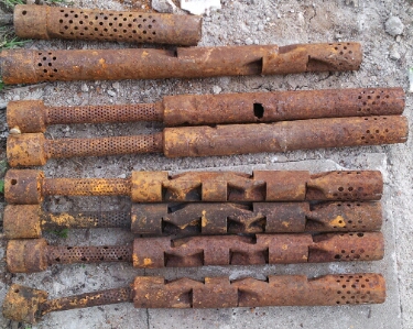

Beitrag von manicmecanic »
Hier ne kleine sammlung alte dämpfer
Die unteren 4 müßten je für den kurzen alten rd auspuff sein...nr. 5 und 6 für die 521 522 aber die hat wer kaputt getunt...sämtliche einbuchtungen glatt gemacht..wenn man sie aneinander hält sieht man daß der vordere teil bei beiden gleich lang ist...nur der hintere teil ist länger
Die oberen reste...keine ahnung mehr..R5 ?
