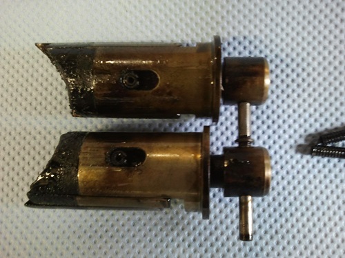

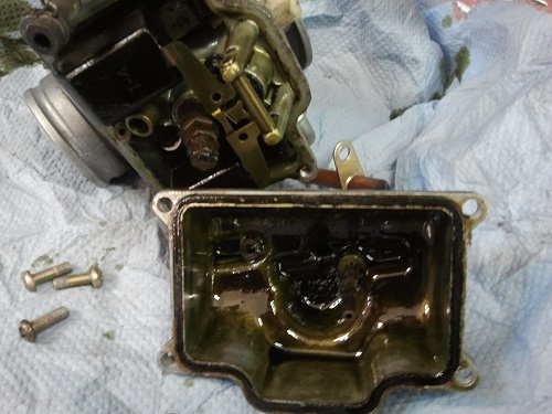

Schieber ist ja bei dem Motor ein eigenes Thema :shock: Meine sahen so aus.Und die Vergaser auch nicht besser.Irgendwann wirst du an den Motor ran müssen.Auch toll das Nebenluft Geraffel.;)

Die 21er ist da ja stabiler was die Schieber angeht. Meine sind jedenfalls noch top. Und die 32er Vergaser haben das Nebenluftgeraffel auch nicht. 1988/89 sah die Welt da noch anders aus :wink: .

Holliheitzer hat geschrieben:Die 21er ist da ja stabiler was die Schieber angeht. Meine sind jedenfalls noch top. Und die 32er Vergaser haben das Nebenluftgeraffel auch nicht. 1988/89 sah die Welt da noch anders aus :wink: .
Aber auch nur wegen der Mittelteile.
Die Schäfte der unteren Stücke brechen auch bei den 21ern gerne mal. Über die Ursachen wird, wie Du sicher selber weißt, viel gestritten. Ich bin der festen Überzeugung, dass die vielmals verwendete Ölableitung aus den Kammern diese Brüche verursachen kann, aber wer weiß es schon genau??

Die Schieber sind ein klarer Fall von einer grausamen Umsetzung einer nicht funktionieren Idee......wenn man mich fragt. Da steckt der Fehler in allem. Das hätte man viiiiel besser lösen können....siehe Yamahas PV. Das läuft und mordet keine Kolben.
Hat der Schieber viel Platz zum rappeln, gerade bei hohen Drehzahlen und wohl auch Schwingungen,bricht der irgendwann. Dazu die verschiedenen Materialien mit Stahl und Alu. Kann eigentlich nicht gut gehen und eine wirklich gute Lösung hat man bis heute nicht gefunden.
