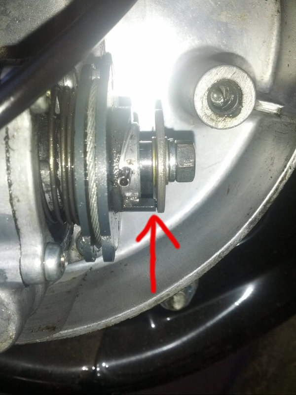

So die RD ist letztes Jahr noch ca 500km gelaufen....allerdings raucht sie zuviel, also sie bekommt viel zu viel öl.
Einstellen tue ich sie laut WHB, den Spalt messe ich (siehe Foto) beim roten Pfeil. Da sollte SIe ca 0,2 bis 0,25mm ich habe eher 0,15mm...
sind diese 0,05mm der Grund fürs Ölen?
Kann mir jemand den Einstellungsvorgang beschreiben bitte? Vielleicht übersehe ich etwas oder mache was falsch. DANKE.
