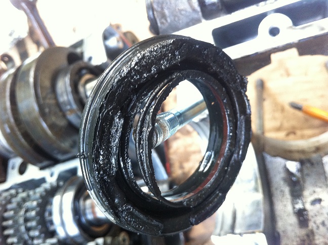

Meine Vermutung hat sich beim Zerlegen bestätigt.. Rechter Wellendichtring war total marode. Die Kurbelwellenlager hatten sehr viel Spiel. Habe die KW zu einem netten User aus dem Forum geschickt, der mir sie für kleines Geld fachmännisch erneuert und richtet. Morgen kommen die Zylinder zum Schleifer und werden auf 3,5/100mm geschliffen und gehohnt. Die Kolben habe ich zuvor im Ofen bei 250°C 3x langsam für 60 Minuten erhitzt und anschließend ebenfalls langsam auskühlen lassen.
