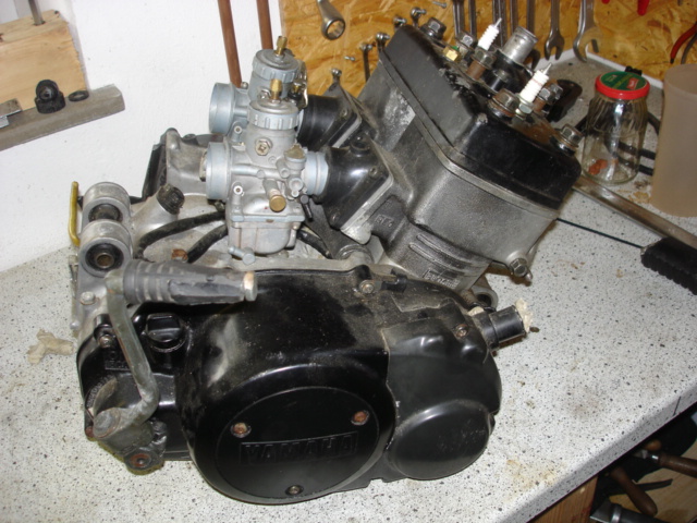

Nun Mal ein paar Bilder, denn ich hab Post bekommen - den Originalmotor!!!
Der Verkäufer sagt der Motor wäre komplett überholt worden und dann zur Seite gestellt worden. Bzgl. der Zylinder (null Laufspuren) kann ich das glauben.
Allerdings haben beide Zylinder etwas Flugrost angesetzt. Und der Motor stand definitiv nicht staubgeschützt. Alles auseinander, oder?
Frank
- DSC06398.JPG (147.37 KiB) 948 mal betrachtet
- Zylinder des späteren Modells, oder...?

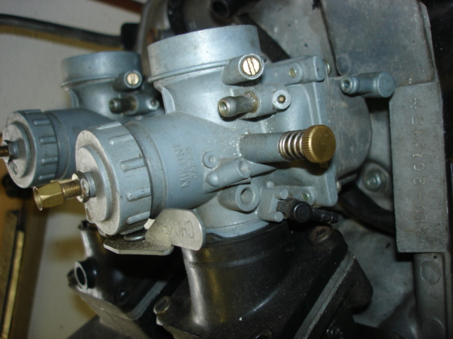

- Was sind das für Vergaser???
- DSC06401.JPG (146.48 KiB) 948 mal betrachtet

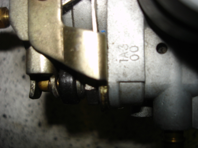

- Nummer: 1A3 OO
An beiden Gasern! - DSC06402.JPG (130.68 KiB) 948 mal betrachtet

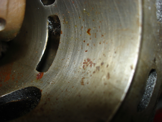

- Zylinder haben beide 64,25mm. Man sieht die Hohnspuren, leider auch etwas Flugrost. Was tun??
- DSC06404.JPG (158.66 KiB) 948 mal betrachtet
Hmm ..
- Vergaser sind von der RD400 (Da war der Peter schneller als ich)
- Die Zylinder sind die 46 PS Version ab 1981.
- Das Motorgehäuse ist von einer RD350LC Baujahr 1982.
Da hat die Werkstatt aber keine Ahnung. Denn das hätte bei einer Generalüberholung auffallen müssen:
Es sind zwei unterschiedliche Ansaugstutzen zwischen Vergaser und Zylinder verbaut. Einer davon hat eine Öffnung für das Verbindungsröhren (korrekt), der Andere nicht
Wie soll das funktionieren?
Zylinderkopf ist falsch herum montiert. Der Temperaturfühler kommt nach vorne und hinten am Kopf sitzt noch ein Kühlwasseranschluß.
Sachen gibts ..
Sachen gibts ..

Da gebe ich euch allen Recht! Mir sieht das nach "zusammengesteckt" aus!
Die Ansaugstutzen sind in der Tat nur mit je zwei Schrauben montiert. Auch der Zylinderkopf war nur aufgesetzt, angezogen ist da nix!
Die Hohnspuren halte ich hingegen für nicht untypisch. Der Rost lässt sich problemlos entfernen.
Ich werde den Motor komplett zerlegen und die Teile prüfen. Bilder werde ich dann hier einstellen - hoffentlich nix fürs Horrorkabinett
Frank
