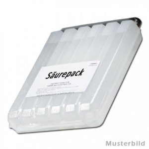

Ich habe an der TZ den Behälter genommen,in dem Batterie Säure für die Erstbefüllung der Batterien verkauft wird.Der hat einzelne Kammern mit kleinen Öffnungen in die prima die Schläuche passen.Nebeneffekt ist, das man nacher schauen kann wo was raus kam.Natürlich erst ordentlich spülen!

ich fand Mannis Idee so "überwältigend", daß ich mal ein paar in verschiedenen Größen gesammelt habe. Könnt ihr euch bei der nächsten gemeinsamen Veranstaltung bei ihm am Auto abholen :wink:
Cool...
kryskeys

Das ist eine echt coole Idee mit den Säurebehältern

@ Manni,
das mit den Säurebehältern ist für mich der "Tip des Monats"

Das mit den Säurebehältern hatte der Manni schon auf der Binz. Da hast du nicht richtig spioniert. 8)
