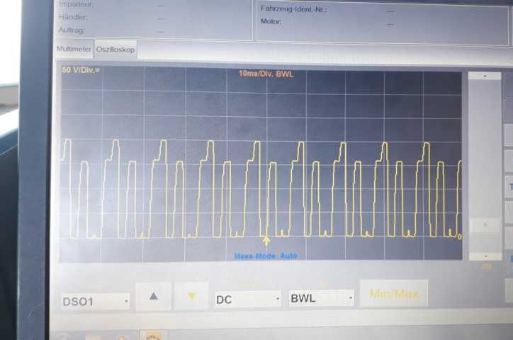

ich habe Probleme mit meiner 1WW, sie fängt ab etwa 4500rpm an zu spinnen.
Der Drehzahlmesser spielt verrückt und auch der Motor läuft nicht rund (Vermutlich Zündprobleme).
Ich habe mir mal das Drehzahlsignal, welches aus der CDI (schwarz/gelbes Kabel) an Drehzahlmesser und PV-Steuergerät geht angeschaut.
Ab dem Moment wo der Motor anfängt zu spinnen verändert sich das Signal ein wenig. Jedes zweite Signal ist kleiner/fehlerhaft...?
Weiß zufällig jemand, ob das Signal trotzdem noch so okey ist, oder ob hier wirklich ein Fehler zu sehen ist?

Drehzahlsignal Standgas
_Signal CDI Standgas.JPG (45.34 KiB) 4662 mal betrachtet
Drehzahlsignal ~6000rpm
_Signal von CDI 6000rpm.JPG (57.42 KiB) 4662 mal betrachtet
Ich hab den anderen Fred nicht durchgelesen, aber bei den 31ern würd ich sagen die CDI ist def, die sind oft von jetzt auf gleich defekt.
Hier sind 2 Ladespulen am werken, für untenrum u für obenrum, die wechseln so bei 45ooU7min, könnte also die Lima sein, nur müsste es dann bei beiden spinnen. nur so zum nachdenken.

hab bei mir nur bis 4000U/min gedreht und dabei mit dem oszi gemessen.
Aber die Spitzen zwischen dem eigentlichen Signal sehe ich als fehler an.
ich würd als erstes ne andere CDI ausprobieren.
