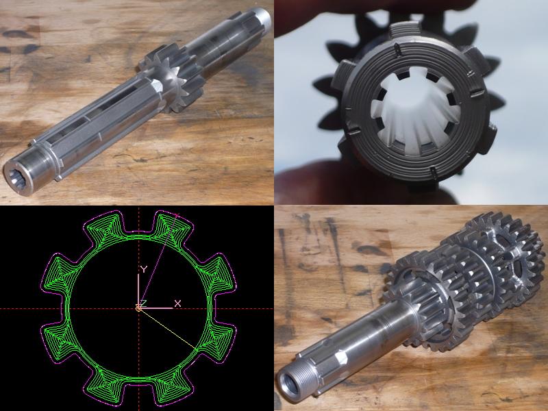

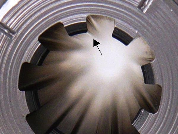

Habe jetzt auch die andere Welle fertig. Das Durchgangsloch für die Kupplungsdruckstange habe ich von 8,6mm auf 9,2mm vergrößert. Das war soweit nötig, da die vorhandene Bohrung über 0,25mm verlaufen war. (exakt mittig war sie auch nicht) Nun habe ich eine absolut gerade und fluchtende Bohrung. Somit wird die, in naher Zukunft neu gefertigte Druckstange, zumindest hier mal sauber geführt und nicht wild in der Gegend rumeiern!
Gleichzeitig habe ich noch eine Kontur eingebracht um etwas Gewicht zu sparen.

Hoffentlich scherts Dir auf der Welle nicht den Ölfilm ab.
:shock:
Auf der Welle? Eher unwahrscheinlich. Warum? Hat es ja vorher auch nicht. Und außen habe ich ja nichts geändert.
Oder meinst du innen? Da läuft nur die Druckstange drinn! Diese bewegt sich doch nur minimal in dieser Welle. Außerdem werde ich diese mit genügend Spiel dort eingepassen, dass sich dort genug Öl befindet um einen stabilen Ölfilm aufbauen zu können. (ca. 0,015mm - 0,02mm Umlaufend)
Desweiteren habe ich die Kanten alle abgerundet. Das begünstigt eher die Bildung eines Ölfilmes. (bei einer sich drehenden Welle)
Man sieht das ganz gut auf dem Teilfoto unten links. (hier ist die CAM Kontur gut zu sehen). Oder vielleicht auch auf dem anschließenden Foto.
Oder meinst du noch was anderes? Lass es mich bitte wissen!
Gruß Brummi
Alle Kanten mit Radien versehen.<br />Siehe Pfeil.
Siehe Pfeil.

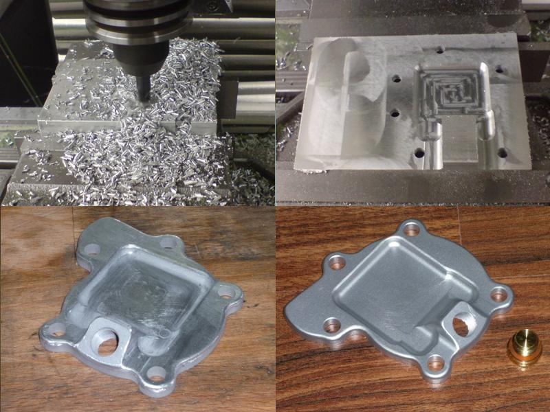

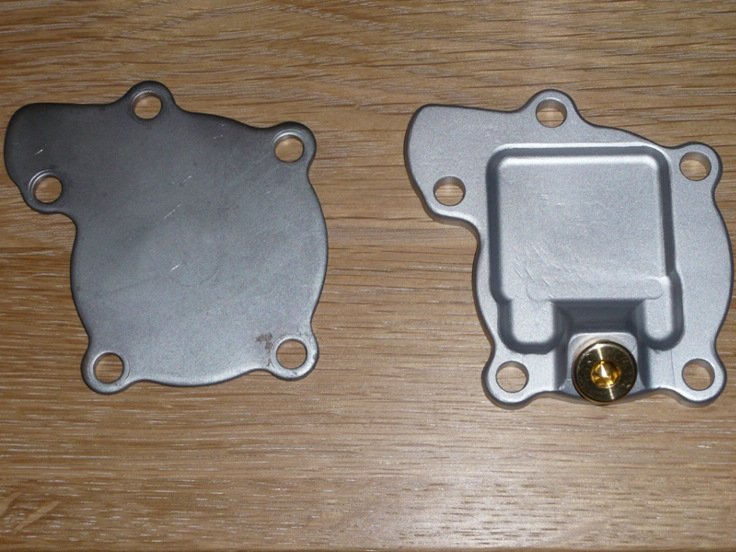

Habe heute mal einen neuen Wa Pu Deckel gemacht. Wiegt genau die Hälfte von der massiven, dicken Stahlplatte die original montiert ist.
Zusätzlich habe ich noch eine Ablassschraube angebracht. Das erleichtert es mir in Zukunft das Kühlwasser abzulassen.
Gruß Brummi
Links: 89 Gramm  <br />Rechts: 44 Gramm (incl. Schraube)
Links: 89 Gramm
Alt - Neu.JPG (154.25 KiB) 2847 mal betrachtet
Werdegang eines Wa Pu Deckels
WaPu- Deckel.JPG (91.35 KiB) 2847 mal betrachtet

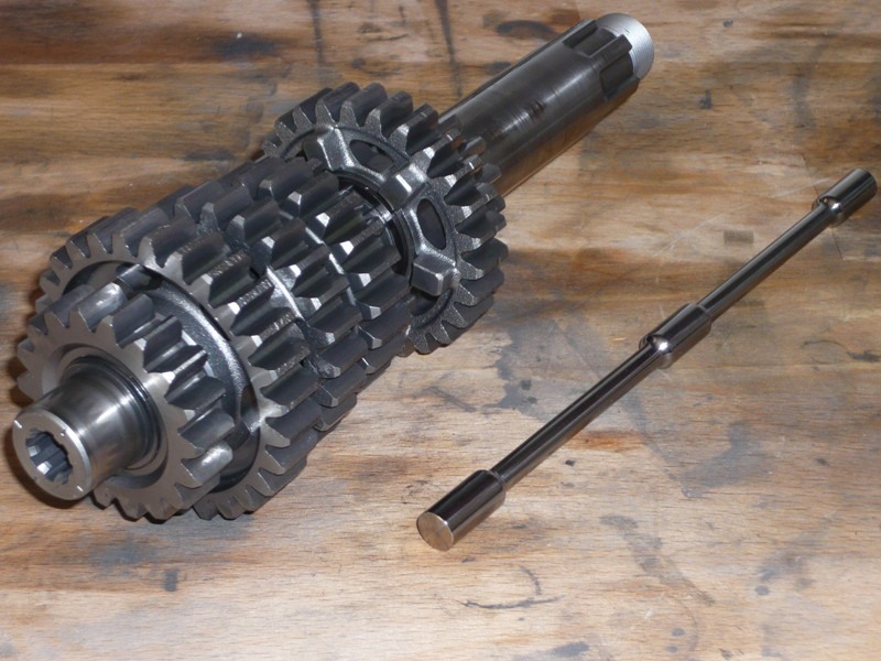

Und weil es so schön ist, habe ich gleich mal meine Druckstange für die Kupplung poliert! Dazu wiegt sie nun noch 112 Gramm weniger als die originale! :)
So langsam läppert sich da was zusammen.
Kann aber zur Zeit nicht weiter machen. Hatte erst Urlaub und jetzt hab ich mir noch ne Rippe gebrochen! :(
Gruß Brummi
Neuanfertigung: Gewichtsreduzierung:112Gramm!
Druckstange für Kupplung.JPG (153.71 KiB) 2637 mal betrachtet
