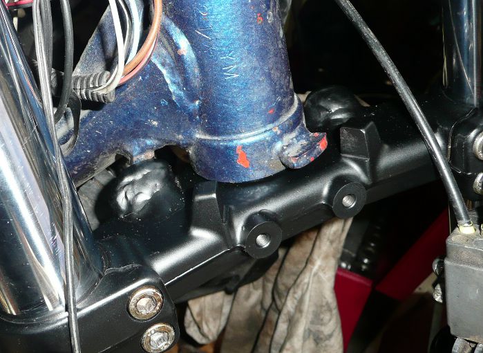

Die Holme stehen aktuell auf exakt der RGV Länge.
Die ist recht kurz und daher auch der Aufriss mit dem Rohr auspressen usw.
Wenn man das alles weglässt und die Rohre ganz einschiebt ist sie halt vorne gut 5-6 cm höher.
Das hätte die Fahrwerksgeometrie doch massiv verändert (wobei müsste man mal probieren wie massiv man es dann merkt)
Die R6 Feder ist zudem auch härter als die WP in der RGV. Das muss man ggf. nach Fahrversuch anpassen (speziell wenn man bedenkt, dass ich die RGV Teile mit sehr viel negativ-Federweg gefahren hatte)
Die Geschichte mit dem Lenkanschlag ist auch ohne schweißen mgl. aber vorne am Lagersitz ist mir das für den recht wahrscheinlichen Sturzfall zu labil gewesen. Daher die Verlegung direkt an's Rahmendreieck.
Und für alle die es noch nicht gerafft haben:
Dieser Umbau ist eine reine Rennmaschine. TÜV oder lebenslange Dauerhaltbarkeits-Garantie sind absolut kein Thema.
Lobeshymnen sind auch nicht nötig. Konstruktive Kritik / Kommentare sind völlig ausreichend.

Und um das mit der Materialschwächung nochmal sachlich zu erläutern:
Die "Festigkeit" eines Materials gibt die Fähigkeit an eine maximale Belastung EINMAL auszuhalten - dann ist es halt kaputt (d.h gerissen)
Die Lebensdauer wird aber anders ermittelt. Man gibt definierte Belastungen auf Materialproben und das viele viele male (bis zu 10 Millionen mal). Dabei notiert man wie viel mal es die Last ausgehalten hat.
Das Trägt man in einem Diagramm auf - die Wöhlerlinie.
http://de.wikipedia.org/wiki/W%C3%B6hlerlinie
Sie sagt einem wie oft das Material eine bestimmte Belastung aushält.
Die Brücke ist Alu-Schmiedeteil, schätze wird so 400 N/mm² Streckgrenze haben. Wenn die dauerfest mit Sicherheit ausgelegt ist, dann wirst Du vielleicht bei 100 N/mm² in der dauerfestigkeit liegen. (das dürfte dann auch die Belastung sein, die dort im Strassenbetrieb drauf liegt)
Reduziert man die Materialeigenschaften durch schweißen z.b. auf 200 N/mm², verschiebt sich die Wöhlerlinie nach unten und Du landest mit der Belastrung von 100 N/mm² im zeitfesten Bereich. von vielleicht nur 1 Mio Lastwechsel.
Wobei "zeitfest" sehr warscheinlich immer noch weit mehr ist als ich jemals in den nächsten 10 Jahren auf der Rennstrecke zusammen bekomme ...
Zudem stelle ich deutlich in Frage, ob die Belastung auf der Rennstrecke größer ist als auf der Straße. Dort wird nämlich stark beladen auf sehr unebener Straße geprüft
- bei VW z.B. in Ehra-Lessien auf einem speziellen Teil der Strecke. 3000 km auf der Buckelpiste dort sind wie 100.000 km normale Strasse.
"Nur Bremsen" wie es auf der Kartbahn vorkommt ist eine sehr viel geringere Last.

Bitte sehr, dann mal als Ideenspender die BildersHolle17169 hat geschrieben: Mach mal ruhig weiter MK
Wie man sieht, kann man den Lenkanschlag auch vorne irgendwie hin bekommen. Nur war mir das für die Renne alles nicht massiv genug und vor allem zu nah am Lagersitz ...
- gabelbruecke_geschweisst.jpg (102.23 KiB) 1191 mal betrachtet
- Lenkanschklag_R6.jpg (97.23 KiB) 1192 mal betrachtet
