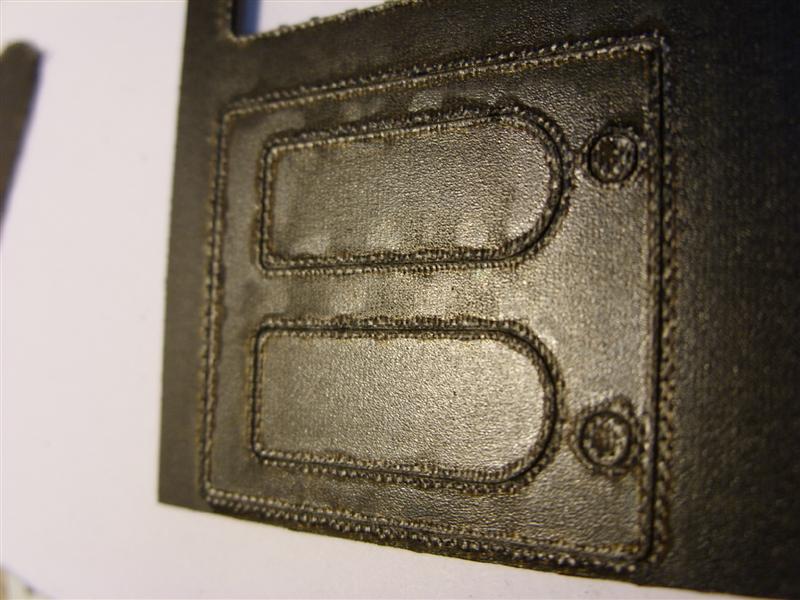

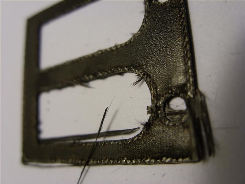

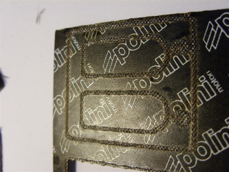

nur kurz zum Thema Lasern: Kann man sich im Zusammenhang mit Membranen sparen, jedenfalls mit einem 25W CO2-Laser.
Das Material (das Polymer) verbrennt, die Matrix (Kohlefaser) bleibt bestehen. Das gesamte Material ist thermisch dermaßen geschädigt, dass man an einen Einsatz nicht denken braucht. Es ist noch viel schlimmer als es auf den Bilder aussieht.
Grüße!
