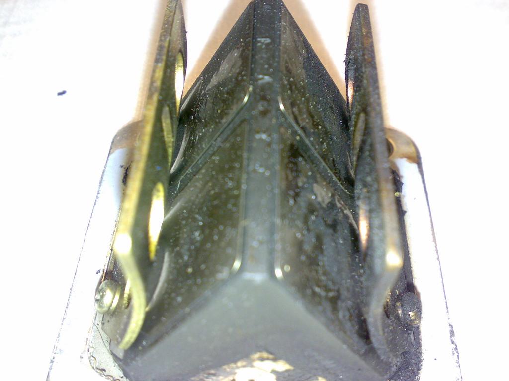

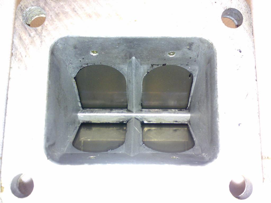

Wollte mal von Euch wissen, ob Ihr bei einem komplett originalen Motor die Membranen sein lassen würdet, oder gibt es bessere Membranen für meinen Fall.
Gruß Silvio
Gruß Silvio
- Membran vorne.JPG (75.4 KiB) 1309 mal betrachtet
- Membran hinten.JPG (90.4 KiB) 1301 mal betrachtet

Auf dem Foto kann man schön sehen welche Seite der Stahlplättchen (die original gelassen nie brechen,alles "Hörensagen" meine ich) nach oben zum Booster hin gerichtet sind.
Dieser Motor hat zuviel Öl bekommen und dazu wohl auch noch eher "schlechtes" denke ich mal.
Aber egal. Für eher hoch drehenden Motoren kann man keine Banshees empfehlen,auch nicht TZR. Dann lieber Boyesen und den Käfig mal bearbeiten.

Hab die RD mit 36000 gekauft und da ich nicht gewusst habe was und ob man an dem Motor gemacht hat, habe ich den komplett zerlegt. Die Zylinder hab ich vermessen lassen und mach gerade neue Kolben rein.
Die Welle wurde neu gelagert. Nun wollte ich nur wissen ob ich bei den Membranen was machen soll oder nicht. Ich will alles original lassen. Auch die tollen Kreuzschlitzschrauben.
Die Frage ging in die Richtung da ich wissen wollte ob der Motor mit anderen Membranen etwas besser läuft. Ich weiß leider nicht wieviel Auswikrung die unterschiedlichen Membranen auf den Motor haben. Die RD hat sehr lange gestanden.
Gruß Silvio
Gruß Silvio
Wenn du sowieso alles neu machst, ist es doch ziemlich egal, wie lange sie gestanden hat, oder?
@Holli
Wenn ich dein Vergleichsbild oben so sehe, frage ich mich, wozu Yamaha die Radien in die Käfige gebaut hat. Fertigungstechnisch kann das doch kein Vorteil sein, eher das Gegenteil. Also wozu?
Mir fallen dazu eigentlich nur zwei mögliche Gründe ein: Entweder, um Schwingungen zu unterbinden, oder aus strömungstechnischen Gründen.
Wohlgemerkt: Ich will damit deine Veränderung nicht in Frage stellen; ich glaub dir schon, dass das was bringt. Ich bin nur ein bisschen in's Grübeln gekommen.
@Holli
