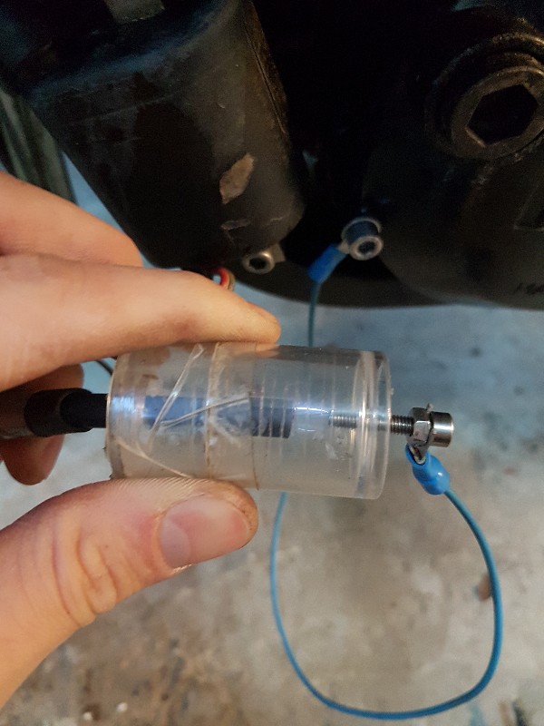

Hab mir mal einen Tester selber gebaut und jetzt mit der Spule für Transistor zündung getestet.
Wenn meine Theorie richtig ist und der Funke schwächer ist dann dürfte er einen kürzeren Weg springen können.
Habe mir eine Skala markiert und habe gemessen das der Funke 6-8 mm springt. Die Strecke war absolutes Maximum für den funken.
Morgen werde ich das ganze mit den Originalen spulen, also für kapazitive zündung testen.
