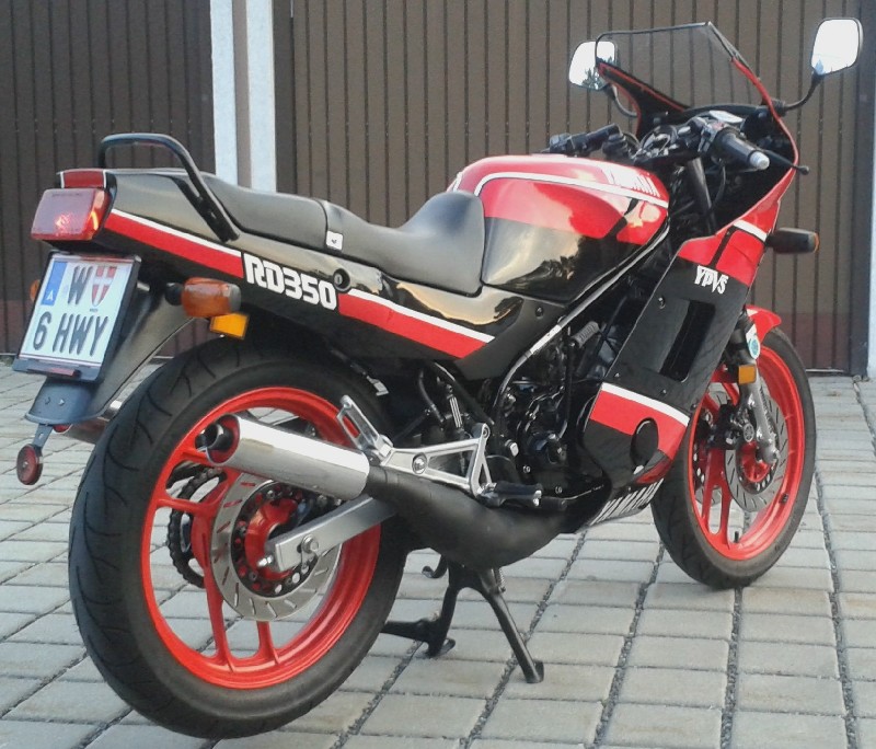

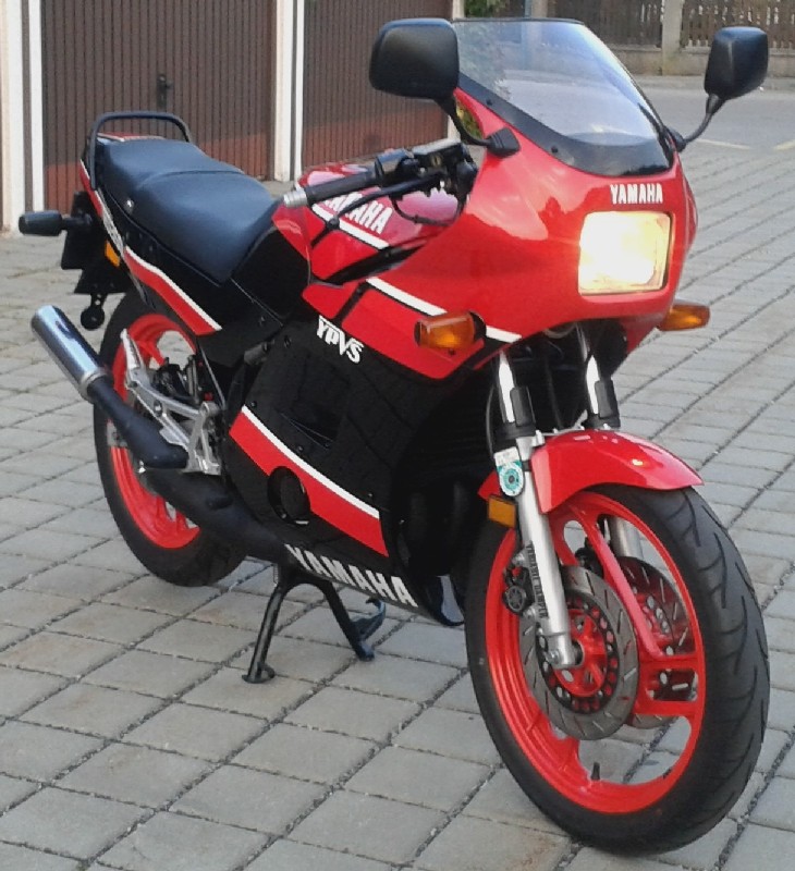

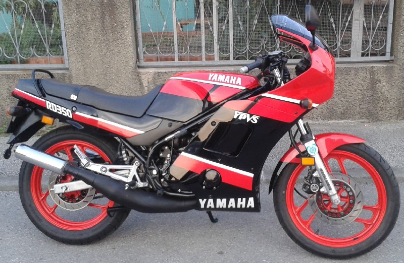

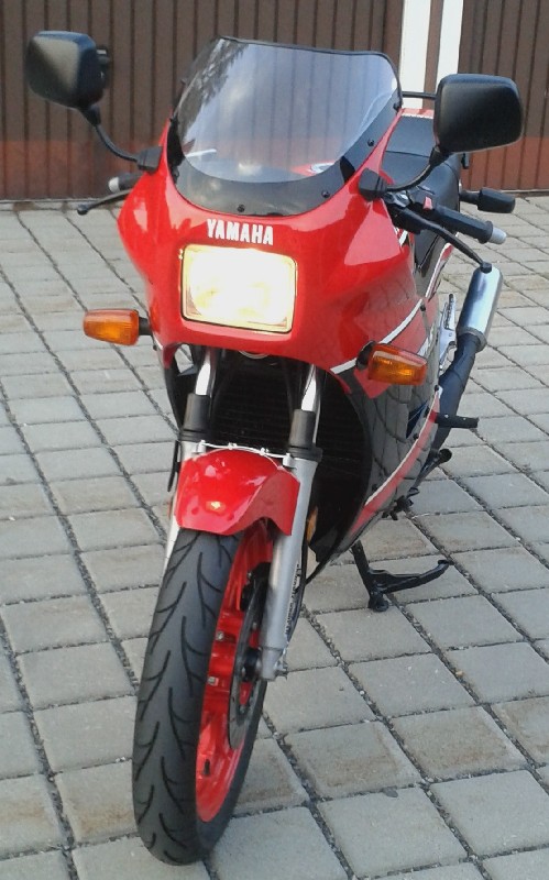

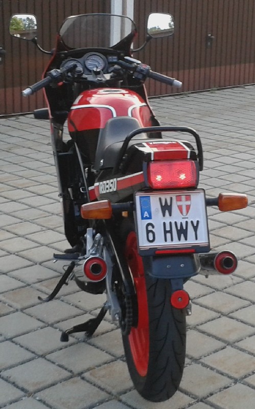

Ich hab`s endlich geschafft die Decals auf zu bringen.
Bin nudelfertig, aber ich denk, es ist was geworden.
Jetzt ist die RD wieder so wie "damals" als sie im Laden stand. 8)
Ein neues Windschild ist auch noch dazu gekommen und die Originalspiegel
sind jetzt auch kratzerfrei und neu lackiert.
Die neuen "Luise-Gabeldichtringe" werden dann auch noch durch "Yambits-Ringe"
ersetzt, vielleicht ist dann die Gabel damit dicht.
Wie ich das mit der nicht anzeigenden Temperaturanzeige hinbekomme
ist mir noch ein Rätsel. Keine Ahnung woran das liegt, dass die nix anzeigt.
Na, vielleicht passiert ja noch ein Wunder und ich find den Fehler noch.
So, ein paar Bilderleins noch und
Liebe Grüße und vielen Dank nochmal für eure tolle Unterstützung.
Gruß, Walter

Bis auf die roten Kreise um das Puff-Endrohr ist das ein sehr schönes RD´chen geworden :wink: . Die darfst du jetzt auf Treffen stolz präsentieren :D .

Sieht mal richtig gut aus.
Respekt vor der geleisteten Arbeit

Holliheitzer hat geschrieben:Bis auf die roten Kreise um das Puff-Endrohr ist das ein sehr schönes RD´chen geworden :wink: . Die darfst du jetzt auf Treffen stolz präsentieren :D .
:D :D :D
Das hab ich mir auch gedacht, nachdem die Farbe drauf war. :oops:
Jo, das wird eh wieder schwarz.
(Hab nur keinen schwarzen Auspufflack mehr gehabt.)
