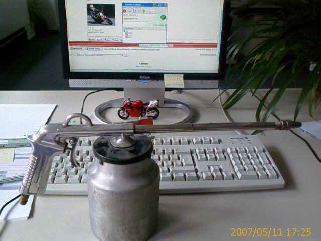

Sodale...wer sagts denn. Habe das heute Mittag unserem Hausmeister erzählt und er meinte, daß er seine Motorradfelgen sogar mal selbst mit einer einfachen Strahlpistole und Quarzsand gestrahlt hat. Ginge nicht ganz so schnell aber trotzdem. Wenns nicht ganz so schnell geht ist das wohl auch nicht so grob. Er hat mir sogar direkt die Pistole gebracht und ich probiere das mal aus. Er meinte sogar, daß ein kleiner Kompressor reichen würde.
Habe mal schnell ein Bild von der Pistole angefügt. Mal schaun wies funktioniert.

Solch ein Teil hab ich auch. Mußt nur genug Quarzsand vom Baumarkt holen. Kompressor muß allerdings ne hohe Literleistung haben. Son kleiner Baumarktkompressor reicht da nicht.

sorry Anderl, das auf dem Bild ist eine Sprühpistole für Flüssigkeiten. Sandstrahlpistolen sind kürzer und haben einen größeren Düsendurchmesser.
So wird das nix.....

pepsi12128 hat geschrieben:sorry Anderl, das auf dem Bild ist eine Sprühpistole für Flüssigkeiten. Sandstrahlpistolen sind kürzer und haben einen größeren Düsendurchmesser.
Dachte ich mir auch als ich das Ding in die Hand gedrückt bekam. Habe das aber nicht kommentiert. Ich probiers einfach mal aus. Er meinte ja er hätte das schonmal gemacht. Wenns funktioniert ists gut, wenn nicht wars ein Versuch wert.
pepsi12128
Doch das geht ;)
Riesenschweinerei und mit einem Baumarktkompressor dauert sowas ultralange, aber es geht :)
Stimmt, hab noch mal im Keller nachgeschaut. Das Teil ist zum zersteuben geeignet. Die Strahlpistole hat ein kürzeres Vorsatzstück aus gehärtetem Stahl. Die Sanstrahlpistolen sind aber nicht teuer. Schauma im Baumarkt nach...

Na ja...ich konnte dem ja nicht vor den Kopf stoßen. Ich probiers mal aus und kauf mir demnächst mal so`ne extra Strahlpistole. Mit dem Kompressor ist kein Problem. Ein Bekannter von mir hier im Ort hat ein Baugeschäft und in seiner Werkstatt ein riesen Kompressor den ich nutzen kann.

Komisch...kann das sein, daß ich da mit meiner Strahlpistole in den falschen Thread geschrieben habe...ganz sicher...
Kann man das verschieben ?
