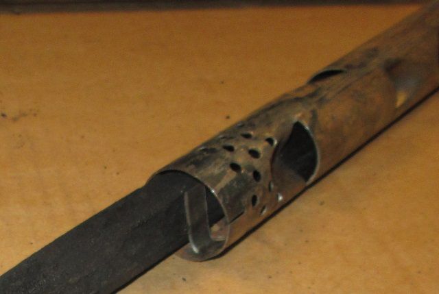

Hallo Georg,
genau, im Anhang sind die Bilder.
Die Flöten werden immer mal wieder angeboten.
Gruß Thomas

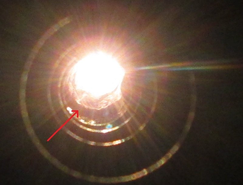

inzwischen habe ich mir mal eine Auspuff-Innenbeleuchtung gebaut und damit die Auspuffe genauer inspiziert.
Das Bild ist von hinten aufgenommen und die Beleuchtung ist vom Krümmer aus. Die silbrigen Ringe sind die vier Prallbleche und wie man sieht, ist da keine Lochscheibe (wie oben vermutet) o.ä. davor. Es gibt aber noch eine Art "Kragen" vor den Prallblechen, möglicherweise von "Irgendwas" übrig geblieben, und evtl. waren diese komischen Dämpfer da mal befestigt? Aber selbst wenn das so gewesen sein sollte, bleibt natürlich die Frage nach dem Sinn... :?:
Wäre es möglich, dass diese DInger gar nicht der Schalldämmung, sondern einem anderen Zweck dienten, z.B. Abgasreinigung o.ä.?
Aber Hauptsache, dass offensichtlich keine Reste davon mehr vorhanden sind.
Gruß, Georg

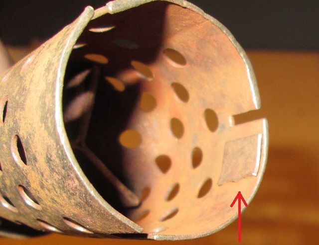

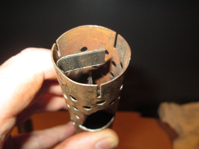

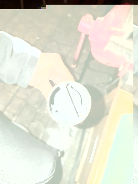

inzwischen habe ich zwei passende, originale Flöten bekommen und möglicherweise gibt es zu den seltsamen Einsätzen neue Erkenntnisse. Bei einer der beiden Flöten fiel mir eine Lasche am Eingang auf, siehe Bild:
daraufhin die andere Flöte nochmal genauer angesehen, und siehe da, auch dort war wohl mal diese Lasche dran:
Auf der Explosionszeichnung auf ersten Seite sind diese Laschen auch mit eingezeichnet, jedoch ohne die Einsätze. Vermutlich sind diese Einsätze durch diese Laschen ursprünglich an den Flöten befestigt gewesen, so könnte das mal ausgesehen haben:
Scheint dann wohl eine Art Vorschalldämpfer gewesen zu sein, vielleicht auch nur für bestimmte Länder? Im Laufe der Zeit löst sich die Dämmwolle auf und es vibriert sich alles los, und wenn dann die Flöten mal rausgezogen werden, bleibt das Gedöns an einem Prallblech hängen und anschließend lose im Auspuffrohr liegen. Das würde jedenfalls alles erklären, gern weitere Meinungen dazu.
Gruß, Georg
Die Kraft der zwei Takte. :thumbup:
